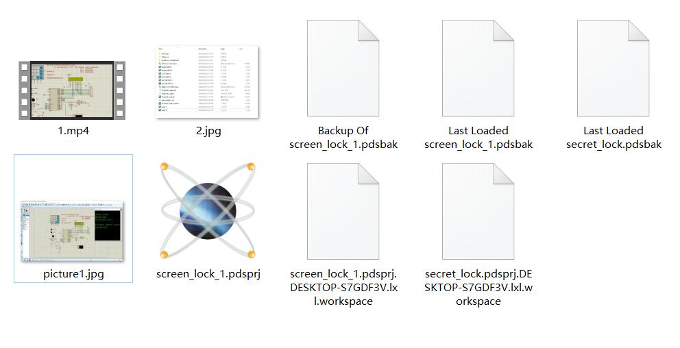

仿真视频如下连接:

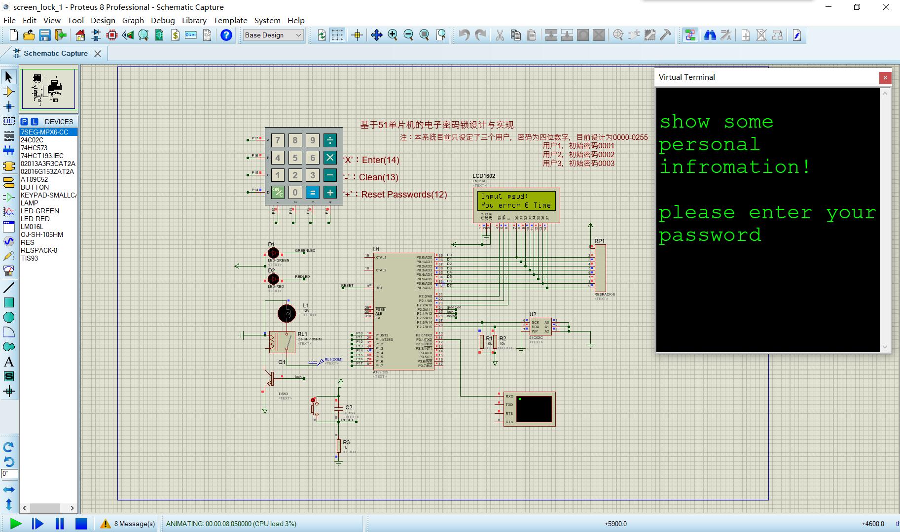

Proteus仿真电路图
Proteus仿真电路图

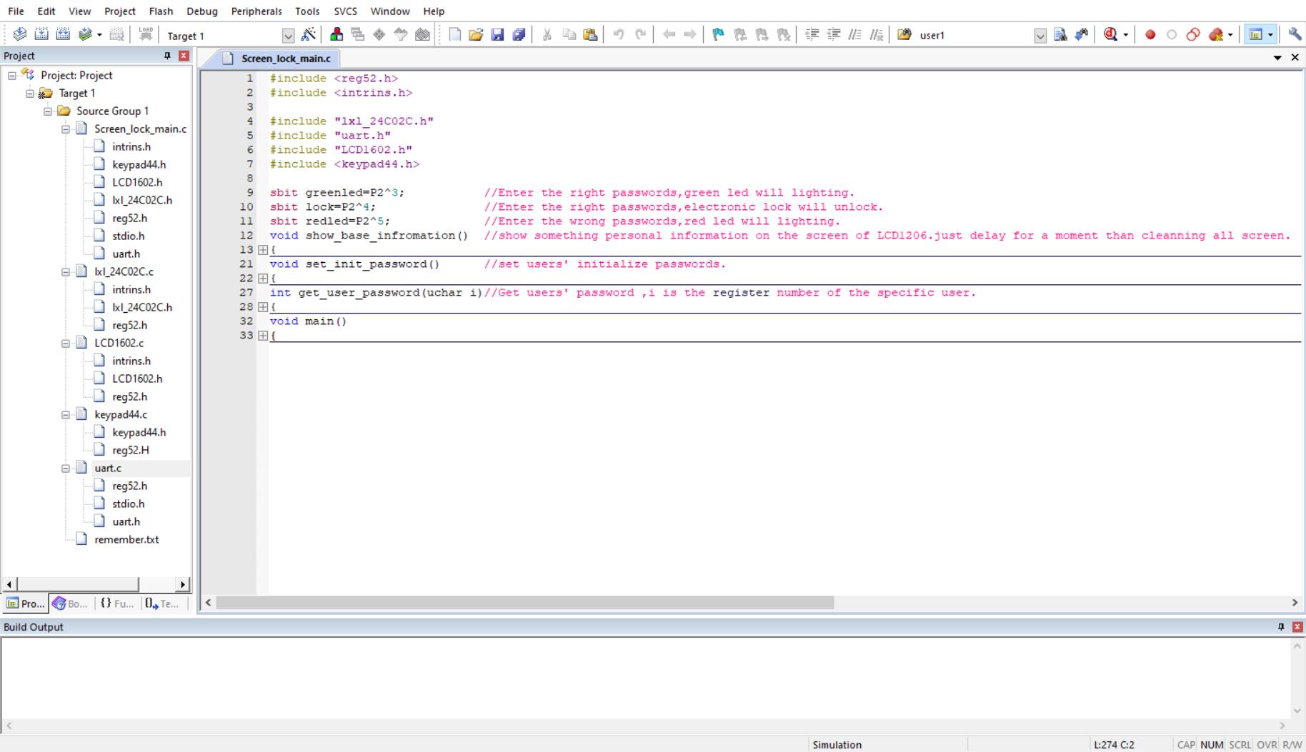

工程结构
工程结构

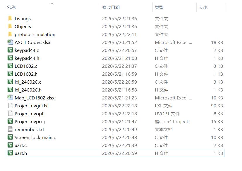

源码文件
源码文件

仿真文件
仿真文件
