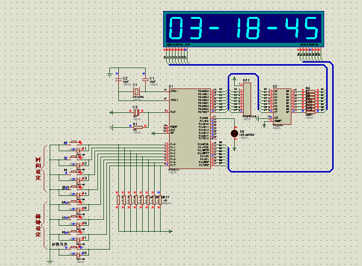

急急急!!! 数字时钟 但切换不了调闹钟的画面
一直按着切换按钮 可以调闹钟  闹钟到了LED闪烁    但是程序按着切换按钮无法切换到闹钟画面   还是继续计时 为什么 ? #include<reg51.h>

  while(1)                                                         //跳转闹钟程序
        if(NZSET=1)
        {KEY_TEST();}
        else  NZKEY_TEST();
        if((h=Hour1)&&(m=Minute1)&&(s=Second1))
          P2=0;
          nzbz=1;
        if(restar==1)
        break;
