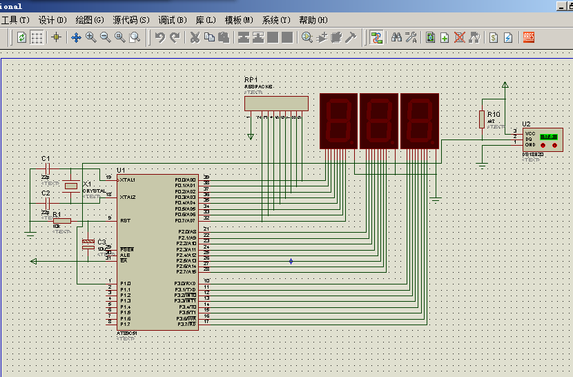

单片机温度计原理图和仿真程序分享 带详细注释
单片机温度计分享

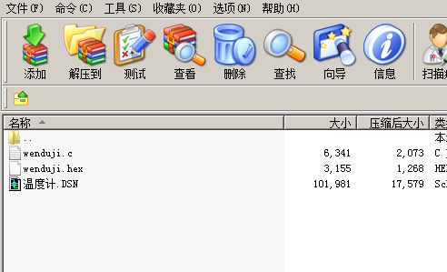

温度计.rar
20.6 KB, 下载次数: 44, 下载积分: 黑币 -5

ID:215990 发表于 2017-6-30 06:58 | 只看该作者
为啥我的仿真一直出错啊 显示第一行出错
ID:322756 发表于 2018-5-5 14:02 | 只看该作者
你微笑时好美 发表于 2017-6-30 06:58
为啥我的仿真一直出错啊 显示第一行出错
可能是你的符号是中文符号,识别不了
ID:262176 发表于 2018-5-5 22:10 | 只看该作者
