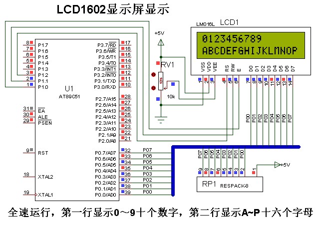

实例61  LCD1602显示屏显示
Proteus仿真一下,确认有效。
实例61 LCD1602显示屏显示.rar (49.26 KB, 下载次数: 12)
以上摘自张志良编著《单片机实验实训100例》 ISBN 978-7-5124-1603-1,北航社出版
书中电路和程序设计有详细说明,程序语句条条有注解。
