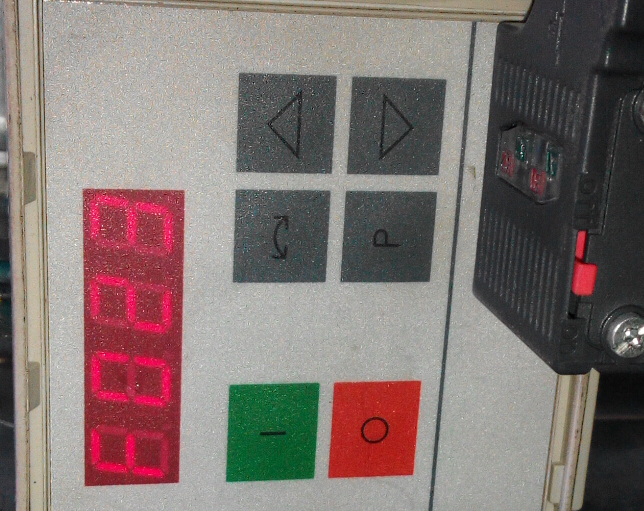

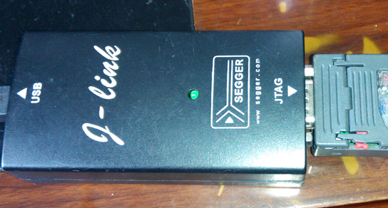

实物图:
本电路主要是为西门子变频器调试时使用,其原理就是通过USB直接访问变频器,方便笔记本现场调试,同时变频器与笔记本实现了电气隔离,保证了使用安全。
由于电路接口采用的是DP标准接口,也可以用于笔记本与其他设备的RS485口进行通讯。
为了使安装完成的电路美观,可以购买成品外壳,使电路可靠安全。
