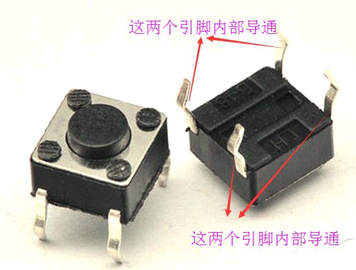

上图为微动开关(按键)的图解,第一个图中标注的,可以看到按键四个引脚,其中两两内部导通,也就等同于只有两个引脚。所以在焊接的时候一定需要注意引脚的方向。
实物上如何区分按键的方向:见下图:

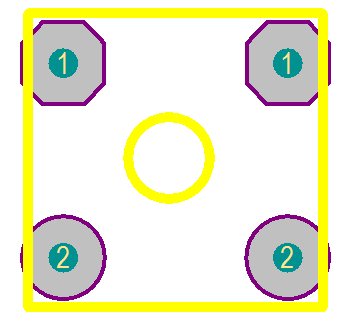

   PCB图中如何区分微动开关(按键)放置的方向,见下图:
根据上面的PCB图中可以发现,内部连接在一起的引脚的焊盘是一样的,这个可以通过放大PCB图看到,还有内部相连的两个引脚在画PCB图的时候才有可能直接将其相连接。可想如果不是内部连通的引脚内部要是将其连接在一起,那么按键上的四个引脚都变连接一起了,那么这个按键就没有用了。

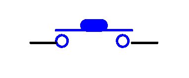

在画原理图符号的时候通常就画出两只不相连的引脚,见下图:

反了吧 我记得是对角
