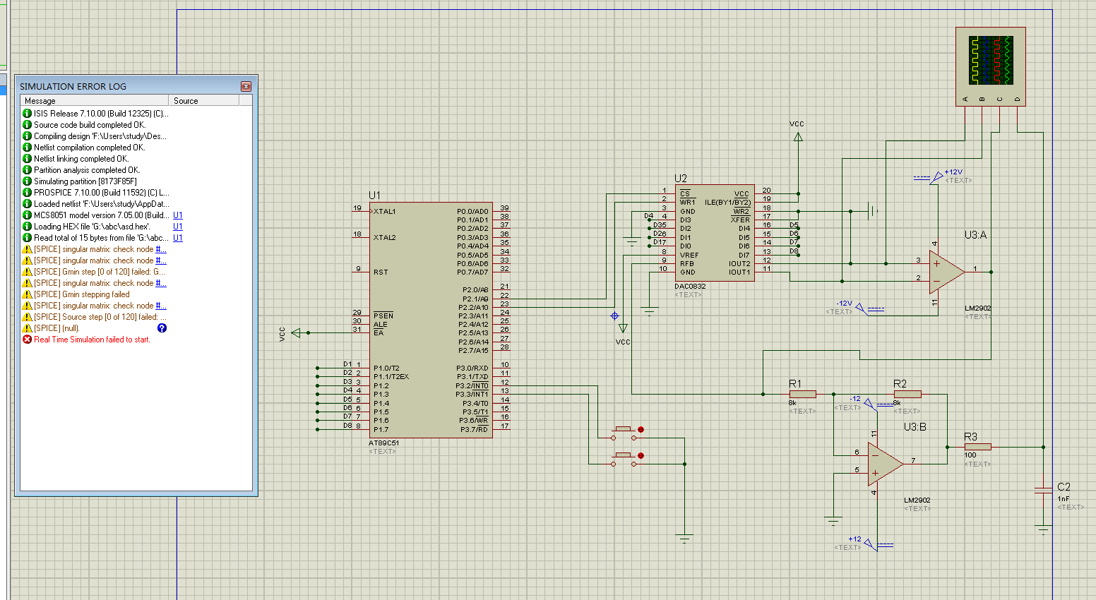

proteus仿真为啥老是出现这个Real Time Simulation Failed To Start啊!如何改呢?哪位可以解决?

这种情况一般是放大器或IC输出的电流太大导致的,输出或输入串联电阻后,就不报错了

ID:213050 发表于 2017-6-20 19:28 | 只看该作者
你的单片级那块应该有问题,xtal1和xtal2之间要加晶振的吧,你可以试试

ID:211802 发表于 2017-6-20 19:45 | 只看该作者
首先谢谢你啦
你说的这个没关系的,proteus 仿真也可以不用加晶振

ID:214223 发表于 2017-6-24 12:57 | 只看该作者
有可能是器件选择错了:
1.先看一下是不是所有的都有封装(这个应该不会错)
2.换一些常用的器件,比如选择电阻DIODE电路出现问题,换成1N4148就可以解决问题

ID:275758 发表于 2018-5-9 22:12 | 只看该作者
芯片没有配置好。
ID:326658 发表于 2018-5-10 11:15 | 只看该作者
涉及到模拟电路一般别在proteus里仿真,Proteus适合数字电路仿真,模拟的去multism里仿真吧
ID:326832 发表于 2018-5-10 15:07 | 只看该作者
出现这种问题的原因有很多,例如,时钟频率太高、模拟器件太多、仿真参数设置不当都会造成这种问题。
ID:326963 发表于 2018-5-10 17:09 | 只看该作者
不知道你解决没有哈,我以前也遇到过,都ok,反正就是仿真不了,我给你的回答是:你的安转目录是不是带有中文字的,如果是,你去把你的安转目录改为英文的,重新安装下该软件,希望可以帮到你哟,

ID:464809 发表于 2019-1-13 12:08 | 只看该作者
我刚刚解决了,你的安转目录是不是带有中文字的,如果是,你去把你的安转目录改为英文的,重新安装下该软件,希望可以帮到你哟

ID:807058 发表于 2022-5-23 00:48 | 只看该作者
proteus做软硬件设计时仿真电路,搭在multism中是没有用的。
