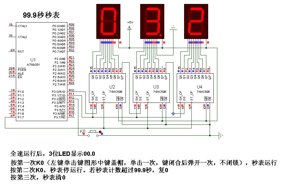

实例93  99.9秒秒表
先Proteus仿真一下,确认有效。
实例95 99.9秒秒表.rar (38.86 KB, 下载次数: 4)
以上摘自张志良编著《单片机实验实训100例》 ISBN 978-7-5124-1603-1,北航社出版

ID:79544 发表于 2016-7-4 16:31 | 只看该作者
论坛有码表的程序你好好找找,
