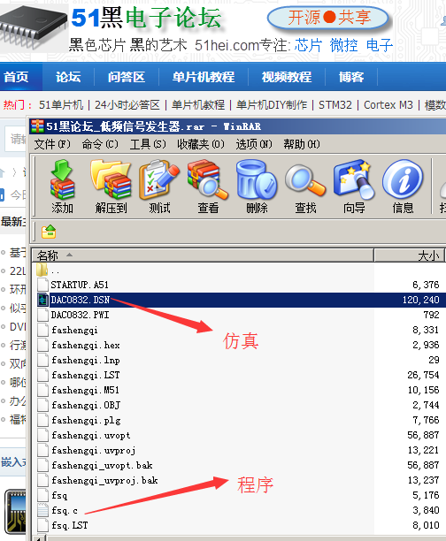

  160. }
低频信号发生器.rar
97.63 KB, 下载次数: 71, 下载积分: 黑币 -5
