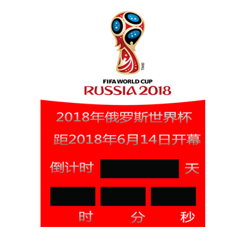

stm32做的2018俄罗斯世界杯倒计时器程序
基于嵌入式的stm32做的2018俄罗斯世界杯倒计时器设计,程序直接下载
  1. 第一格坐标:
  2. 88    222
  3. 200   247   宽:112    高:25
  4. 第二个坐标:
  5. 14 262
  6. 78 288      宽:64    高24
  7. 第三个坐标:
  8. 88  262
  9. 152 288     宽:64    高24
  10. 第四格坐标:
  11. 161 262
  12. 225 288     宽:64    高24
  13. 字体:24*23
  14. 开始位置:                                    起始坐标:
  15. 第一格:4个数字 112-4*24 = 16。                88+8 222
  16. 第二个:2个数字 64-2*24  = 16。                14+8 262
  17. 第三个:2个数字 64-2*24  = 16。                88+8 262
  18. 第四个:2个数字 64-2*24  = 16。                161+8 262
  19. 字体:24*23
