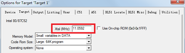

那么如何观察写的延时到底有多长时间呢?选择Keil菜单项Project-->Options for Target ‘Target1’...,进入工程选项,如图4-3所示。
图4-3  工程选项——时钟频率设置

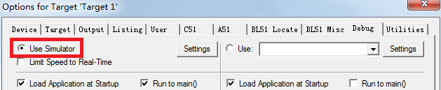

打开Target这个选项卡,找到里边的Xtal(MHz)这个位置,这是填写进行模拟时间的晶振选项,从原理图以及板子上都可以看到,单片机所使用的晶振是11.0592MHz,所以这个地方填上11.0592。然后找到Debug这个选项卡,选择左侧的Use Simulator,然后点击最下边的OK就可以了,如图4-4所示。
图4-4  工程选项——仿真设置

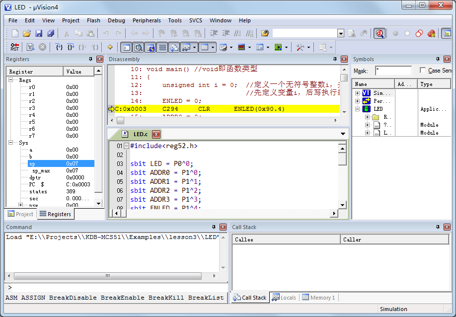

选择菜单项Debug-->Start/Stop Debug Session,或者点击图4-5中红框内的按钮,就会进入一个新的页面,如图4-6所示。
图4-5   启动/结束调试按钮
图4-6  工程调试界面

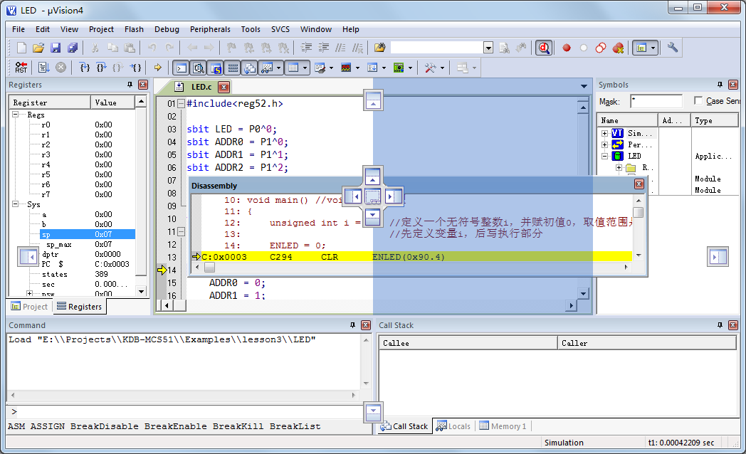

最左侧那一栏显示单片机一些寄存器的当前值和系统信息,最上边那一栏是Keil将C语言转换成汇编的代码,下边就是写C语言的程序,调试界面包含很多的子窗口,都可以通过菜单View中的选项打开和关闭。可能会感觉这种默认的分布不符合习惯或者不方便观察特定信息,界面上几乎所有子窗口的位置都可以调整的。比如想把Disassembly反汇编窗口和源代码窗口横向并排摆放,那么只需要用鼠标拖动反汇编窗口的标题栏,这时会在屏幕上出现多个指示目标位置的图标,拖着窗口把鼠标移动到相应的图标上,软件还会用蓝色底纹指示具体的位置,如图4-7所示,松开鼠标窗口就会放到新位置了。调整后的效果如图4-8所示。
图4-7  调整窗口位置
图4-8  窗口位置调整效果
C语言的源代码文件和反汇编窗口内都有一个黄色的箭头,这个箭头代表的就是程序当前运行的位置,因为反汇编内的代码就由源文件编译生成的,所以它们指示的是相同的实际位置。在这个工程调试界面里,可以看到程序运行的过程。在左上角的工具栏里有这样三个按钮:第一个标注有RST字样的是复位,点击一下之后,程序就会跑到最开始的位置;右侧紧挨着的按钮是全速运行,点击一下程序就会全速跑起来;再右边打叉的是停止按钮,当程序全速运行起来后,可以通过点击第三个图标来让程序停止,观察程序运行到哪里了。点击一下复位后,会发现C语言程序左侧有灰色或绿色,有的地方还是保持原来的白色,可以在灰色的位置双击鼠标设置断点,就是比如程序一共20行,在第十行设置断点后,点全速运行,程序就会运行到第十行停止,方便用户观察运行到这个位置的情况。

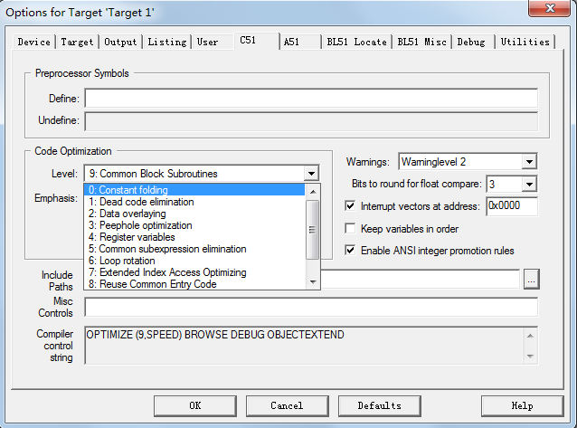

有的位置可以设置断点,有的地方不可以设置断点,这是为什么呢?因为Keil软件本身具备程序优化的功能,如果想在所有的代码位置都能设置断点,可以在工程选项里把优化等级设置为0,就是设置Keil不进行优化。如图4-9所示。
图4-9  工程优化等级

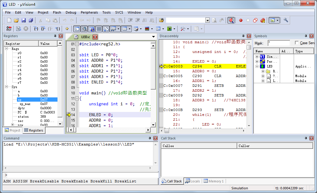

这节课重点是看看C语言代码的运行时间,在最左侧的register那个框内,有一个sec选项,这个选项显示就是单片机运行了多少时间。单击一下复位按钮,会发现这个sec变成了0,然后在LED = 0;这一句加一个断点,在LED = 1;这个位置加一个断点,点击全速运行按钮,会直接停留在LED = 0;会看到时间变为0.00042752秒,如图4-10所示。请注意,这里设置的优化等级是默认的8,如果用的是其它等级的话运行时间就会有所差别,因为优化等级会直接影响程序的执行效率。
图4-10  查看程序运行时间
再点一下全速运行,会发现sec变成了0.16342556,那么减去上次的值,就是程序在这两个断点之间执行所经历的时间,也就是这个for循环的执行时间,大概是163ms。也可以通过改变30000这个数字来改变这个延时时间。当然了,要注意i的取值范围,你如果写成了大于65535的值以后,程序就一直运行不下去了,因为i无论如何变化,都不会大于这个值,如果要大于这个值且正常运行,必须改变i定义的类型了。后边如果要查看一段程序运行了多长时间,都可以通过这种方式来查看。

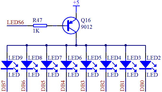

前面学了点亮一个LED小灯,然后又学了LED小灯闪烁,现在要进一步学习如何让8个小灯依次一个接一个的点亮,流动起来,也就是常说的流水灯。先来看8个LED的核心电路图,如图4-12。
图4-12  LED小灯电路图
通过前面的课程可以了解到一个字节是8位,如果写一个P0,就代表了P0.7到P0.0的全部8个位。比如写P0 = 0xFE;转换成二进制就是0b11111110,所以点亮LED2小灯的程序,实际上可以改成另外一种写法,如下所示。
