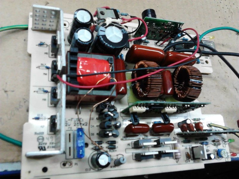

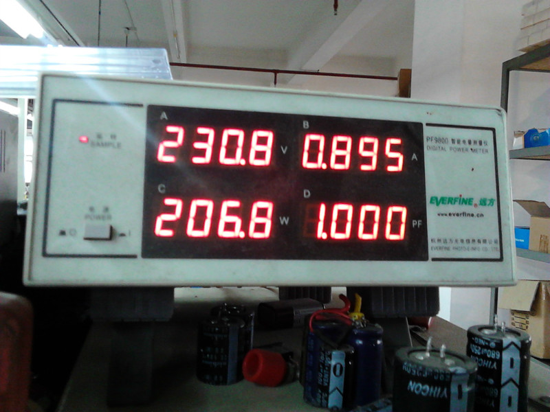

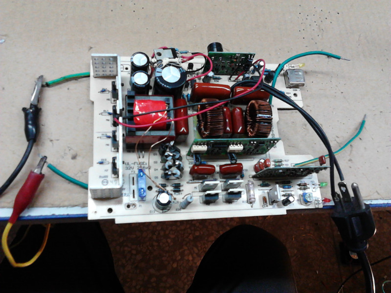

          本机机BT输入电压为48V,是专门方便48V电动车用而设计的。也可家用,不过要另配48V电池哦。有电动的车的烧友就可直接有了呀,
         本机的参数如下:
1.输入DC为48V,范围为40至60V
2.输出电压AC为220V ,正负5V
3.输出频率为50HZ,正负2HZ
4 .输出额定持续功率为400W,峰值功率为800W
5 .额定满载效率为95%以上
6.输入有BT欠压,过压,超温等保护
7 .输出有短路,过载,漏电等保护
     好了,废话不多说,上图:
先上一张裸机照

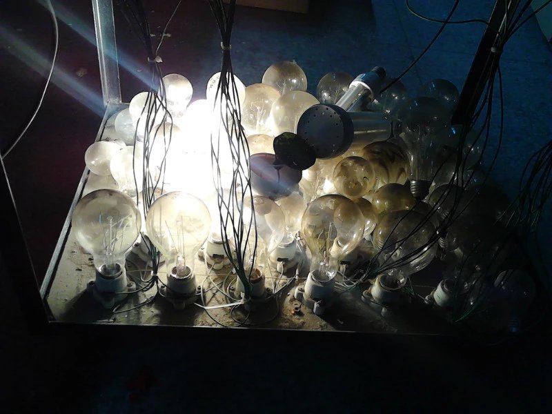

先带200W
负载为灯泡

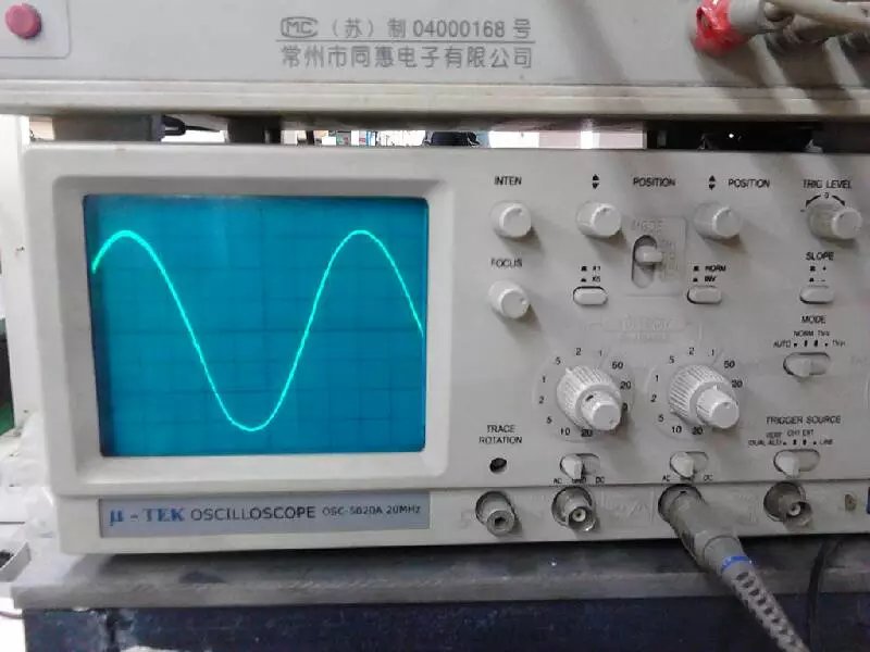

带200W的波形和各参数

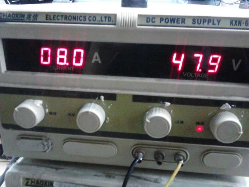

带满载400W时的参数
再来几张
满载400W测试
机机输出的波形,还漂亮吧

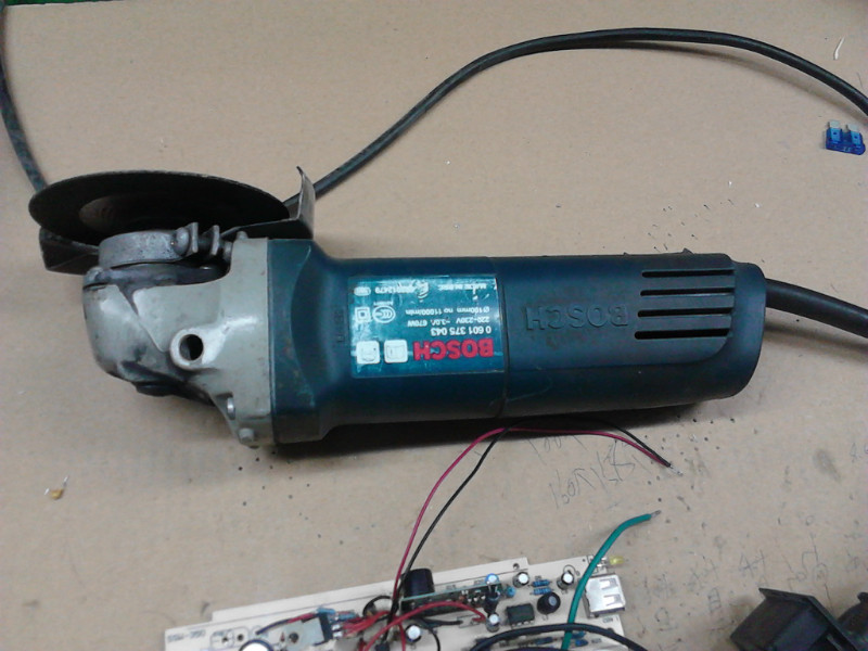

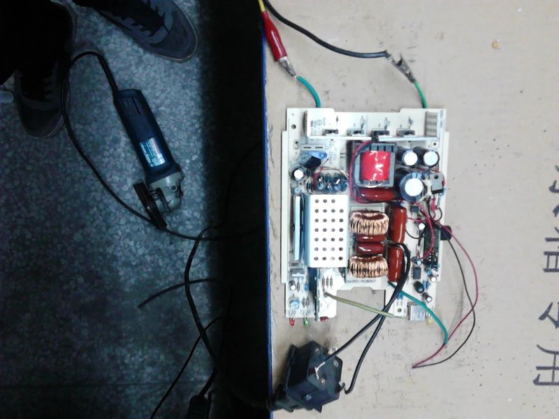

接下来带带感性负载,一个600W的磨光机
启动毫不费劲,
上面是带磨光机电流
磨光机工作中
好了就这些啦,本机经十几小时满载老化测试,一切OK
