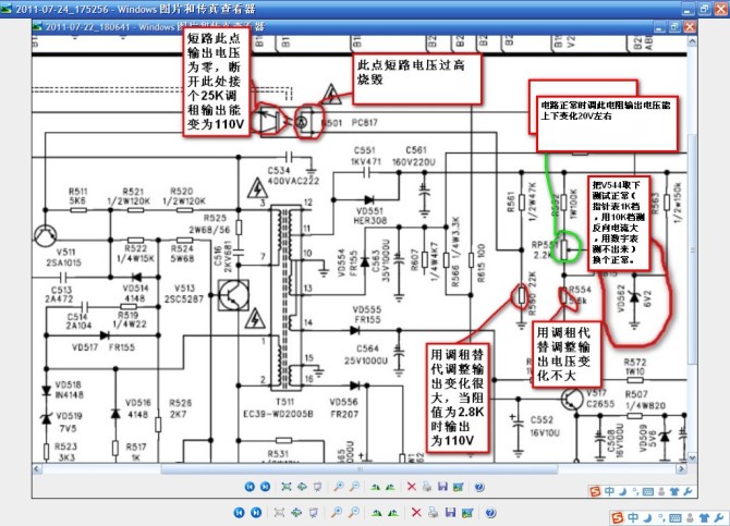

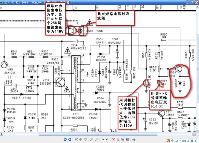

       一台组装彩电,遭雷击,无光栅,开盖保险已烧毁,电源管烧毁,换新后,测300V大电容两端阻值没有短路,上电开机保险即烧毁,后测出取样和脉宽管击穿。换后,开机保险不再烧毁,输出只有70V。调调租没明显变化。短路光耦12脚,输出过高电源管再次烧毁,遍测电源电路各个元件都没有明显的坏。

我的也是同样情况,,开关电源所有元件差不多都换掉,开机后测量110v还是只有70多v   然后换了一个大功率的开关管后,通电,保险烧毁,行管,场块烧毁,,,整流二极管烧毁,,,我这个是在学校电视机实验室做的
ID:270932 发表于 2018-1-5 10:58 | 只看该作者
应该是负反馈部分的故障

原来输出电压是多少?
ID:270932 发表于 2018-1-7 22:37 | 只看该作者
skylj1 发表于 2018-1-6 17:25
原来输出电压是多少?
原来有管是110V
ID:272625 发表于 2018-1-9 18:44 | 只看该作者
把高清图纸传上来,大家研究研究!像楼主这样随便就换管子上电.能有饭吃吗?
