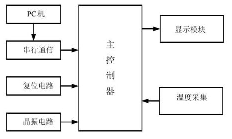

    整个系统采用模块化设计,硬件结构由传感器和单片机、LCD、蜂鸣器等装置组成,传感器将物理参量转变为电压并完成信号的调理,在送入下位单片机AT89C52读取,单片机将数据通过LCD1602显示,根据预想设定的参数决定要采取的措施。

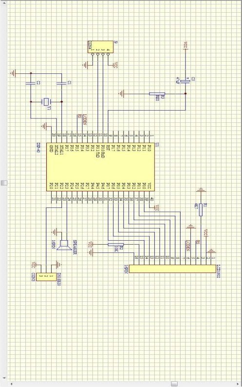

最终确定了本设计的各模块硬件选择,总结如下,单片机选用AT89C52,温度采集用DS18B20,显示模块用LCD1602,蜂鸣器实现报警功能。连接各模块实现最终的温度采集功能。
2.2方案的总体设计电路图
图 2  系统设计框图

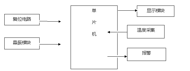

框图中单片机采用的的是AT89C52单片机,首先单片机控制DS18B20数字温度感器,把温度信号通过单总线从数字温度传感器传递到单片机上,单片机数据处理后,发出控制信号改变报警即控制执行模块的状态,同时将当前温度信息发送到LCD1602液晶屏进行显示。本次设计的重点在于温度采集系统和显示系统部分,这两个部分直接关系到设计的成功与否。

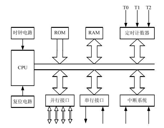

第三章 硬件设计3.1单片机AT89C523.1.1简介
AT89C52 具有以下标准功能:8K 字节 Flash,256 字节 RAM,32 位 I/O 口线,看门狗定时器,2 个数据指针,三个 16 位定时器/计数器,一个 6 向量 2 级中断结构,全双工串行口,片内晶振及时钟电路。另外,AT89C52 可降至 0Hz 静态逻辑操作,支持 2 种软件可选择节电模式。空闲模式下,CPU 停止工作,允许 RAM、定时器/计数器、串口、中断继续工作。掉电保护方式下,RAM 内容被保存,振荡器被冻结,单片机一切工作停止,直到下一个中断或硬件复位为止。8 位微控制器,8K 字节在系统可编程Flash。下面对本课题使用到的相关部分作详细介绍。
一.结构框图
图 3.1 是单片机 AT89C52 的内部结构总框图。它可以划分为 CPU、存储器、并行口、串行口、定时器/计数器和中断逻辑几个部分。
图 3  AT89C52结构框图

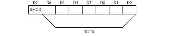

AT89S52 有 1 个全双工串行口,串行口的寄存器有:一个发送 SBUF,一个接收SBUF,一个移位寄存器。发送和接收的 SBUF 对应同一地址(99H),但在物理上是两个分开的寄存器。串行口为全双工工作方式,而且还要缓冲的作用。
    1.特殊功能寄存器 PCON:没有位寻址能力,字节地址 87H。其中的 D7 位(称为SMOD)为波特率的选择位,其他无意义。复位时SMOD 为 0。当 SMOD=1 时,在串行口方式 1、2 或 3 的情况下,波特率提高一倍。如图 3.4 所示。
图 5   PCON TCON 的控制字格式

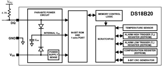

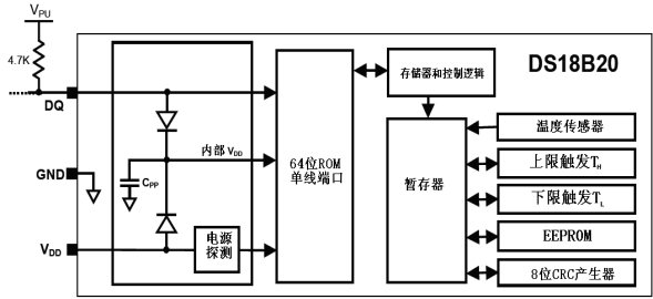

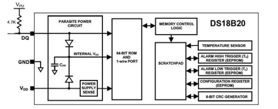

DALLAS 最新单线数字温度传感器 DS18B20 是一种新型的“一线器件”,其体积更小、更适用于多种场合、且适用电压更宽、更经济。DALLAS 半导体公司的数字化温度传感器 DS18B20 是世界上第一片支持“一线总线”接口的温度传感器。
一.引脚排列极其内部结构
1.引脚排列

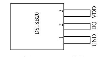

DS18B20 的 3 脚封装如图 3.8所示。其中,DQ 为数字信号输入/输出端;GND 为电源地;VDD 为外接供电电源输入端。
图 10  DS18B20封装
2.内部结构
DS18B20主要由 64 位光刻 ROM、温度传感器、非挥发的温度报警触发器 TH 和 TL、配置寄存器组成。
3.性能特点
1)独特的单线接口,既可通过串行口线,也可通过其它 I/O 口线与微机接口,无需变换其它电路,直接输出被测温度值;
2)DS18B20 支持多点组网功能,多个 DS18B20 可用并联在唯一的三线上,实现组网多点测温;
3)DS18B20 在使用中不需要任何外围元件,全部传感元件及转换电路集成在形如一只三极管的集成电路内;
4)适应电压范围更宽,电压范围:3.0~5.5V;
5) DS18B20 不需要备份电源,既可用数据线供电,也可采用外部电源供电;
6)测量范围为-55℃~+125℃,固有测温分辨率为 0.5℃;
7)可编程的分辨率为 9~12 位,对应的可分辨温度分别为 0.5℃、0.25℃、0.125℃和 0.0625℃,可实现高精度测温;
8)测量结果直接输出数字温度信号,以“一线总线”串行传送给 CPU,同时可传送 CRC 校验码,具有较强的抗干扰纠错能力;
9)警告搜索命令能识别和寻址温度在编订的极限之外的器件(温度警告情况);
10)应用范围包括恒温控制、工业系统、消费类产品、温度计或任何热敏系统;
11)DS18B20 具有负压特性:电源极性接反时,芯片不会因发热而烧毁,但不能正常工作。

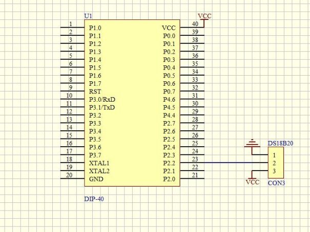

3.2.2 DS18B20温度传感器与单片机的接口电路
图 11  温度传感器模块

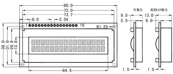

LCD1602分为带背光和不带背光两种,基控制器大部分为HD44780,带背光的比不带背光的厚,是否带背光在应用中并无差别,两者尺寸差别如下图3.10所示:
图 12  LCD尺寸图

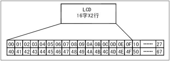

LCD1602的RAM地址映射及标准字库表
液晶显示模块是一个慢显示器件,所以在执行每条指令之前一定要确认模块的忙标志为低电平,表示不忙,否则此指令失效。要显示字符时要先输入显示字符地址,也就是告诉模块在哪里显示字符,图3.13是1602的内部显示地址。
图 13  LCD 内部显示地址

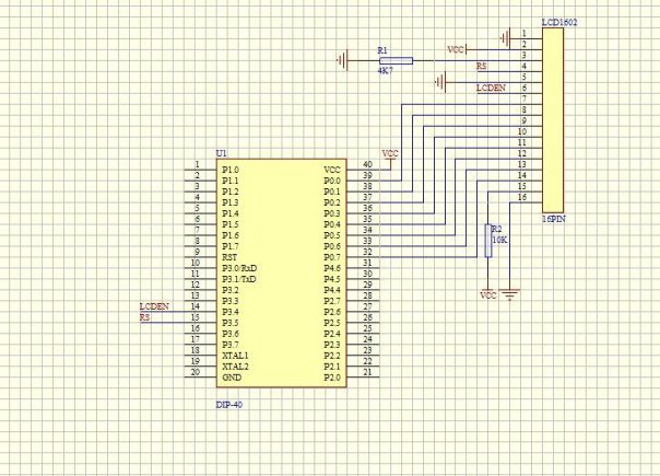

3.3.2 LCD1602与单片机的接口电路
图 14  LCD模块电路图

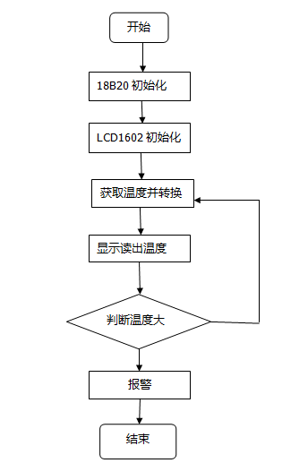

4.2主程序
4.3读出温度子程序
4.4温度报警命令子程序
4.5显示数据刷新子程序

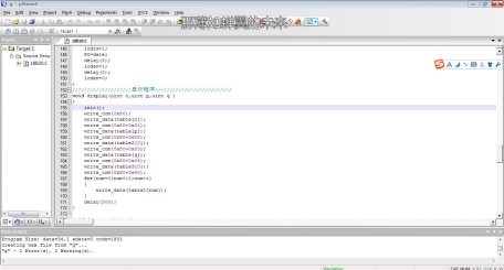

第一步:启动软件,双击桌面的Keil C51快捷图标,进入如图5.1所示的Keil C51集成开发环境。 1.078.jpg
图5.1

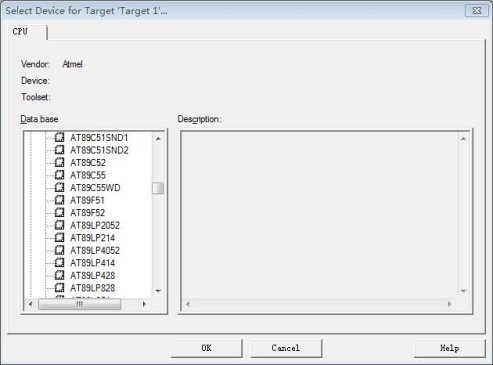

第二步:建立工程项目,选择菜单栏的PROJECT,NEW PROJECT命令,建立一个新的UVISION3工程,命名为毕业设计,单击保存按钮,选择CPU型号如图5.2
图5.2

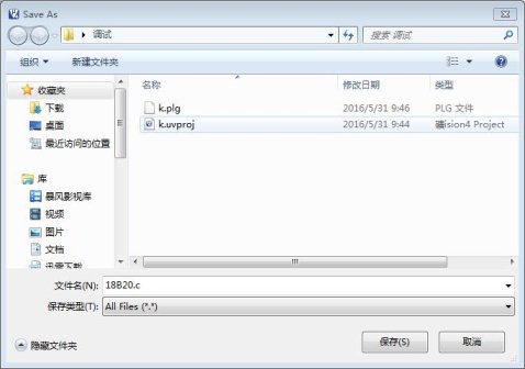

第三步:建立项目文件,单击FILE,NEW 新建一个名为Tewt1的空白文件,单击FILE,save,如图5.3所示。
图5.3

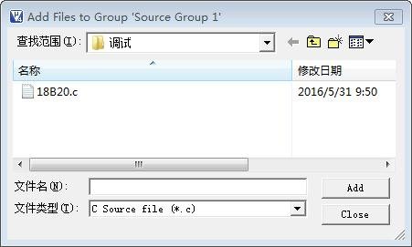

第四步:添加项目文件,右击Source Group1,选择Add Files to Group “Source Group1”
如图5.4。
图5.4
然后找到刚才新建的源文件并选择,单击Add,加载完成后单击Close。
第五步:工程的详细设置,在uvision3的菜单PROJECT,OPTIONS FOR TARGET TAGET1的OUTPUT选项卡中,选择Create HEX File以产生hex文件。
第六步:工程编译,选择菜单Project,Rebuild all target files后,程序会进行编译。若没有错误则生成相应的工程名.HEX的文件,用于下载程序到单片机上单独硬件运行,如图5.5.
图5.5

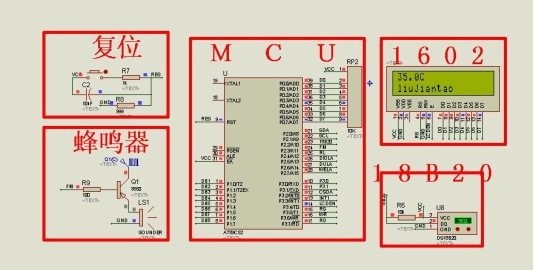

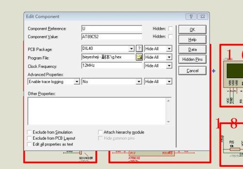

第七步:仿真,在proteus上画好的原理图上双击单片机,选择刚才编译好的.HEX文件确定,如图5.6.
图5.6
最后单击run,进行仿真。结果如图5.7所示。DS18B20温度在LCD1602第一行实时显示出来,第二行显示本课题设计作者名字的拼音。
图5.7

OVERVIEW
Figure 1 shows a block diagram of the DS18B20,and pin descriptions are given in Table 1.The 64-bit ROM stores the device’s unique serial code.Thescratchpad memory contains the 2-byte temperature register that stores the digital output from the temperature sensor.In addition,the scratchpad provides accessto the 1-byte upper and lower alarm trigger registers(TH and TL),and the 1-byte configuration register.The configuration register allows the user to set theresolution of the temperature-to-digital conversion to 9,10,11,or12 bits.The TH,TL and configuration registers are nonvolatile(EEPROM),so they will retain datawhen the device is powered down.
The DS18B20 uses Dallas’ exclusive 1-wire bus protocol that implements bus communication using one control signal.The control line requires a weak pullup resistor since all devices are linked to the bus via a 3-state or open-drain port(the DQ pin in the case of the DS18B20).In this bus system,the microprocessor(the master device)identifies and addresses devices on the bus using each device’s unique 64-bit code.Because each device has a unique code, the number of devices that can be addressed on one bus is virtually unlimited.The 1-wire bus protocol, including detailed explanations of the commands and “time slots,” is covered in the 1-WIRE BUS SYSTEM section of this datasheet.
Another feature of the DS18B20 is the ability to operate without an external power supply.Power is instead supplied through the 1-wire pullup resistor via the DQ pin when the bus is high.The high bus signal also charges an internal capacitor (CPP), which then supplies power to the device when the bus is low.This method of deriving power from the 1-wire bus is referred to as “parasite power.”As an alternative, the DS18B20 may also be powered by an external supply on VDD.
DS18B20 BLOCK DIAGRAM Figure 1

图1给出了DS18B20的内部结构框图和引脚,表1已经给出了引脚说明。64位的ROM中存储设备的独特串行码。暂存存储器包含双字节温度寄存器,用于存储温度传感器的数字输出。此外,暂存器还提供获得1个字节的上限和下限报警触发寄存器(TH和TL)和1个字节的寄存器配置。配置寄存器允许用户设定的温度到数字的决议转换为9,10,11,或者12位。TH、TL和配置寄存器都是EEPROM,因此当丢电时将保留设备断电时的数据。
DS18B20利用达拉斯独家单总线协议,实现了用一个控制信号通信。由于所有设备连接到总线通过一个三态或漏极开路端口(DS18B20中DQ引脚),控制线需要一个弱上拉电阻。在这种总线系统中,微处理器(主设备)和地址识别设备的总线使用每个设备的唯一的64位代码。因为每个装置有一个唯一的代码,一些设备可以在一个总线处理几乎是无限的。这种单总线协议,包括命令和“时段”的详细解释,是在此资料的关于单总线系统部分。
DS18B20的另一个特点是无需外部电源进行工作。当总线电压很高时,电源是由通过DQ引脚的一线上拉电阻来提供的。这个总线信号为高电平时,可以控制内部电容(CPP),然后作为供电设备时总线信号为低电平。这种从一线总线产生电源的方法称为“寄生电源”。此外,DS18B20也可由外部电源供电。
DS18B20框图如图1

  6. uchar code table1[]="liujiantao";
  7. uchar code table2[]=".";
  8. uchar code table3[]="C";
  9. sbit ds=P2^2;     //温度传感器信号线
  10. sbit beep=P2^3;  //蜂鸣器
  11. sbit lcden=P3^4;              //液晶使能端
  12. sbit lcdrs=P3^5;              //液晶数据命令选择端
  13. uchar num;
  14. uint temp;
  15. float f_temp;
  16. uint warn_l1=260;
  17. uint warn_l2=250;
  18. uint warn_h1=300;
  19. uint warn_h2=320;
  20. sbit led0=P1^0;
  21. sbit led1=P1^1;
  22. sbit led2=P1^2;
  23. sbit led3=P1^3;
  24. void delay(uint z)//延时函数
  25. {
  26.               uint x,y;
  27.               for(x=z;x>0;x--)
  28.                             for(y=110;y>0;y--);
  29. }
  30. void dsreset(void)    //18B20复位,初始化函数
  31. {
  32.   uint i;
  33.   ds=0;
  34.   i=103;
  35.   while(i>0)i--;
  36.   ds=1;
  37.   i=4;
  38.   while(i>0)i--;
  39. }
  40. bit tempreadbit(void)   //读1位函数
  41. {
  42.    uint i;
  43.    bit dat;
  44.    ds=0;i++;         //i++ 起延时作用
  45.    ds=1;i++;i++;
  46.    dat=ds;
  47.    i=8;while(i>0)i--;
  48.    return (dat);
  49. }
  50. uchar tempread(void)   //读1个字节
  51. {
  52.   uchar i,j,dat;
  53.   dat=0;
  54.   for(i=1;i<=8;i++)
  55.   {
  56.     j=tempreadbit();
  57.     dat=(j<<7)|(dat>>1);   //读出的数据最低位在最前面,这样刚好一个字节在DAT里
  58.   }
  59.   return(dat);
  60. }
  61. void tempwritebyte(uchar dat)   //向18B20写一个字节数据
  62. {
  63.   uint i;
  64.   uchar j;
  65.   bit testb;
  66.   for(j=1;j<=8;j++)
  67.   {
  68.     testb=dat&0x01;
  69.     dat=dat>>1;
  70.     if(testb)    //写 1
  71.     {
  72.       ds=0;
  73.       i++;i++;
  74.       ds=1;
  75.       i=8;while(i>0)i--;
  76.     }
  77.     else
  78.     {
  79.       ds=0;       //写 0
  80.       i=8;while(i>0)i--;
  81.       ds=1;
  82.       i++;i++;
  83.     }
  84.   }
  85. }
  86. void tempchange(void)  //DS18B20 开始获取温度并转换
  87. {
  88.   dsreset();
  89.   delay(1);
  90.   tempwritebyte(0xcc);  // 写跳过读ROM指令
  91.   tempwritebyte(0x44);  // 写温度转换指令
  92. }
  93. uint get_temp()        //读取寄存器中存储的温度数据
  94. {
  95.   uchar a,b;
  96.   dsreset();
  97.   delay(1);
  98.   tempwritebyte(0xcc);
  99.   tempwritebyte(0xbe);
  100.   a=tempread();         //读低8位
  101.   b=tempread();         //读高8位
  102.   temp=b;
  103.   temp<<=8;           //两个字节组合为1个字
  104.   temp=temp|a;
  105.   f_temp=temp*0.0625;     //温度在寄存器中为12位 分辨率位0.0625°
  106.   temp=f_temp*10+0.5;    //乘以10表示小数点后面只取1位,加0.5是四舍五入
  107.   f_temp=f_temp+0.05;
  108.   return temp;        //temp是整型
  109. }
  110. void write_com(uchar com)
  111. {
  112.               lcdrs=0;
  113.               P0=com;
  114.               delay(5);
  115.               lcden=1;
  116.               delay(5);
  117.               lcden=0;
  118. }
  119. void init()
  120. {
  121.               lcden=0;
  122.               write_com(0x38);//设置16X2显示,5X7点阵,8位数据接口
  123.               write_com(0x0c);//设置开显示,不显示光标
  124.               write_com(0x06);//写一个字符后地址指针加1
  125.               write_com(0x01);//显示清零,数据指针清零
  126. }
  127. void write_data(uchar date)
  128. {
  129.               lcdrs=1;
  130.               P0=date;
  131.               delay(5);
  132.               lcden=1;
  133.               delay(5);
  134.               lcden=0;
  135. }
  136. ////////////////////显示程序//////////////////////////
  137. void display(uint o,uint p,uint q )
  138. {
  139.               init();
  140.               write_com(0x80);
  141.               write_data(table[o]);
  142.               write_com(0x80+0x01);
  143.               write_data(table[p]);
  144.               write_com(0x80+0x02);
  145.               write_data(table2[0]);
  146.               write_com(0x80+0x03);
  147.               write_data(table[q]);
  148.               write_com(0x80+0x04);
  149.               write_data(table3[0]);
  150.               write_com(0x80+0x40);
  151.               for(num=0;num<10;num++)
  152.               {
  153.                             write_data(table1[num]);
  154.               }
  155.               delay(500);
  156. }
  157. void dis_temp(uint t)
  158. {
  159.   uint i,u,v;
  160.   i=t/100;
  161.   u=t%100/10;
  162.   v=t%100%10;
  163.   display(i,u,v);
  164. delay(500);
  165. }
  166. //////////////////////////////////////////////
  167. void warn(uint s,uchar led)  //蜂鸣器报警声音 ,s控制音调
  168. {
  169.     uchar i;i=s;
  170.               beep=0;
  171.     P1=~(led);
  172.     while(i--)
  173.     {
  174.       dis_temp(get_temp());
  175.     }
  176.               beep=1;
  177.     P1=0XFF;
  178.     i=s;
  179.      while(i--)
  180.     {
  181.       delay(5);
  182.     }
  183. }
  184. void deal(uint t)
  185. {
  186.   uchar i;
  187.   if((t>warn_l2)&&(t<=warn_l1)) //大于25度小于27度
  188.               {
  189.        warn(40,0x01);
  190.               }
  191.   else if(t<=warn_l2)                   //小于25度
  192.               {
  193.        warn(10,0x03);
  194.               }
  195.   else if((t=warn_h1)) //小于32度大于30度
  196.     {
  197.        warn(40,0x04);
  198.               }
  199.   else if(t>=warn_h2)                   //大于32度
  200.               {
  201.        warn(10,0x0c);
  202.               }
  203.   else
  204.     {
  205.        i=40;
  206.        while(i--)
  207.        {
  208.         delay(5);
  209.        }
  210.     }
  211. }
  212. void main()
  213. {
  214.   uchar i;
  215.   while(1)
  216. {
  217.       dsreset();
  218.       tempchange();
  219.       for(i=10;i>0;i--)
  220.      {
  221.       dis_temp(get_temp());}
  222.       deal(temp);
  223.
  224. }
  225. }
