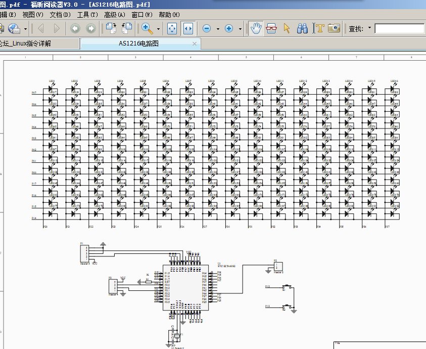

好久没有传资料了,今天来一个12*16的频谱,用STC12C5A08S2 44脚的单片机控制,晶振32MHz,不用谐振电容。
电路原理图
焊接注意事项:
(只需要分清单片机和贴片LED的焊接方向,其他器件:晶振、按键、水银开关不分方向),红色LED不能与蓝色同一列、因为不同颜色LED电压不一样。
1、单片机焊接方向请参照上面图片或焊接指导视频;
2、LED现在分3种颜色,我的焊接顺序是:1、4、7、10、13、16列为蓝色72颗,2、5、8、11、14列为绿色60颗、3、6、9、12、15列为红色60颗。由于蓝色要多一列,所以按我的顺序焊接,(首尾为蓝色)红色、绿色红色你可以互换(每种颜色LED都会多给的)
3、LED一定要分清正负,3个方法:
       ①正面1个或2个绿点的为负极;
       ②底部三角的尖为负极;
       ③如果你有万用表,用二极管档可以直接测试;
对应PCB的正右方,新版PCB左上角有明确+ -标注,也就是丝印的斜角为负极
AS1216音乐频谱资料.rar (7.38 MB, 下载次数: 149)
