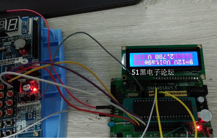

这几天训练的一个题目,测量9-12V,-5-0V,0-5V电压和电流。过程用到ADC0809做为AD采样部分的芯片,用LCD1602做的显示,STC90C51芯片,用了一个外部中断做为档位的切换。在这里把我这几天遇到的问题梳理一下,并附上我的完整程序给那些有需要的朋友。问题一:焊接最小系统的P0口的上拉电阻问题,并不是任何通过P0口的外接设备都需要接上拉电阻,P0口可以用0逻辑来驱动外接设备,因为P0口的0逻辑驱动能力还是挺强的,比如这次我就是这样来驱动LCD1602的。
问题二:ADC0809芯片驱动问题。ADC0809芯片是通过外接时钟脉冲来驱动芯片的。这个时钟脉冲的频率一定要给到一定值,不然ADC0809不会启动,就算再怎么检查电路也没用。芯片时钟脉冲频率可以看一下它的资料都会有介绍的。
