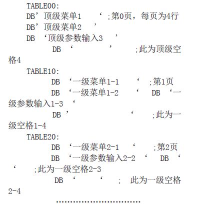

  重点在于软件的设计,而程序的关键又在于使用了分页的操作方式。以下为菜单数据,按页的方式存放,不足一页的补空格。
  由于篇幅有限,不能将所有的程序都写出,只是将程序的框架列出,其它程序如:按键扫描子程序、YM12864显示子程序可参照其它资料。实际应用时需要根据具体情况加以补充。
