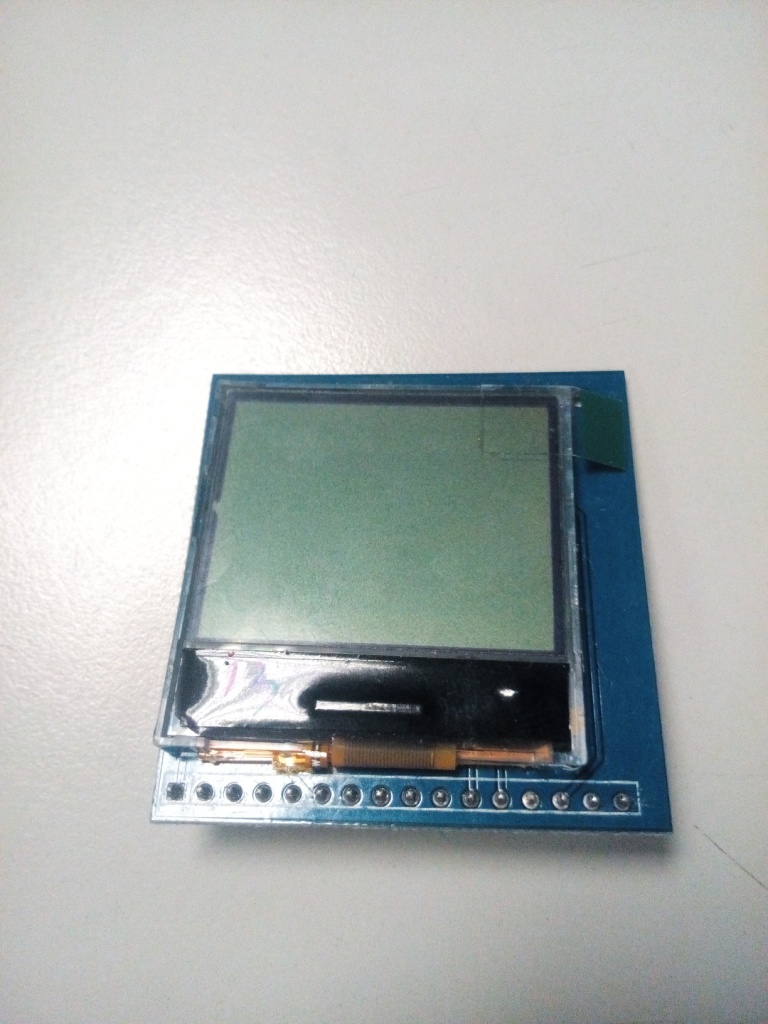

单片机学习板上用的是16个管脚的12864,按照20个管脚的datasheet写了一段程序,但12864不起作用,是程序写的不对,还是datasheet不对,找不到16个管脚的datasheet,以下是我写的程序:

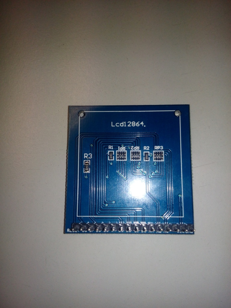

ID:136609 发表于 2016-8-12 17:04 | 只看该作者
上传12864照片
ID:91424 发表于 2016-8-13 11:01 | 只看该作者
我用过,
ID:91424 发表于 2016-8-13 11:03 | 只看该作者
#include"st7565.h"

ID:136609 发表于 2016-8-15 16:09 | 只看该作者
非常感谢,20引脚的与16引脚的,除了引脚排列不同,初始化设置等命令也不同?

串口并口模式选择了吗?

我现在用的就是 普中的板子 给的就是这种16PIN 的 12864,正需要这方面 的资料,感谢。

普中科技的小液晶,很少见,建议使用20引脚的
