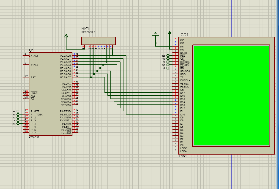

TFT_lcd测试程序控制器ILI9341 proyues仿真
请大神给看看,应该刷出绿色的,但是没反应。
8LINE_TFT.zip

ID:98275 发表于 2016-8-18 13:56 | 只看该作者
8位并行驱动
ID:98275 发表于 2016-8-18 14:39 | 只看该作者
不同的接线方式 ,8线,16线,spi。 初始化都不一样吗
ID:98275 发表于 2016-8-18 14:45 | 只看该作者

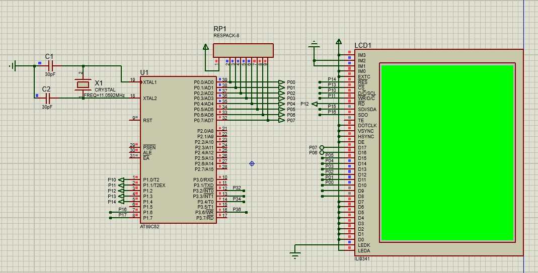

ID:1025635 发表于 2022-6-17 14:46 | 只看该作者
上拉电阻排没画上,连接后OK
ID:155507 发表于 2022-6-17 20:02 | 只看该作者
刷出绿色的
