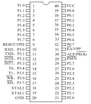

                        2.2.2 AT89C51的管脚说明
                                 图2   AT89C51的管脚图
                           ·VCC:供电电压。
   · GND:接地。
   ·P0口:P0口为一个8位漏级开路双向I/O口,每脚可吸收8TTL门电流。当P1口的管脚第一次写1时,被定义为高阻输入。P0能够用于外部程序数据存储器,它可以被定义为数据/地址的第八位。在FIASH编程时,P0 口作为原码输入口,当FIASH进行校验时,P0输出原码,此时P0外部必须被拉高。
    · P1口:P1口是一个内部提供上拉电阻的8位双向I/O口,P1口缓冲器能接收输出4TTL门电流。P1口管脚写入1后,被内部上拉为高,可用作输入,P1口被
                        第1页(共48页)
                                        前言
                        外部下拉为低电平时,将输出电流,这是由于内部上拉的缘故。在FLASH编程和校验时,P1口作为第八位地址接收。
·P2口:P2口为一个内部上拉电阻的8位双向I/O口,P2口缓冲器可接收,输出4个TTL门电流,当P2口被写“1”时,其管脚被内部上拉电阻拉高,且作为输入。并因此作为输入时,P2口的管脚被外部拉低,将输出电流。这是由于内部上拉的缘故。P2口当用于外部程序存储器或16位地址外部数据存储器进行存取时,P2口输出地址的高八位。在给出地址“1”时,它利用内部上拉优势,当对外部八位地址数据存储器进行读写时,P2口输出其特殊功能寄存器的内容。P2口在FLASH编程和校验时接收高八位地址信号和控制信号。
  · P3口:P3口管脚是8个带内部上拉电阻的双向I/O口,可接收输出4个TTL门电流。当P3口写入“1”后,它们被内部上拉为高电平,并用作输入。作为输入,由于外部下拉为低电平,P3口将输出电流(ILL)这是由于上拉的缘故。P3除了作为一般的I/O口线外,更重要的用途是它的第二功能,如下表(表1)所示:

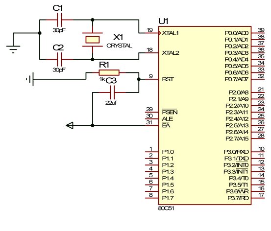

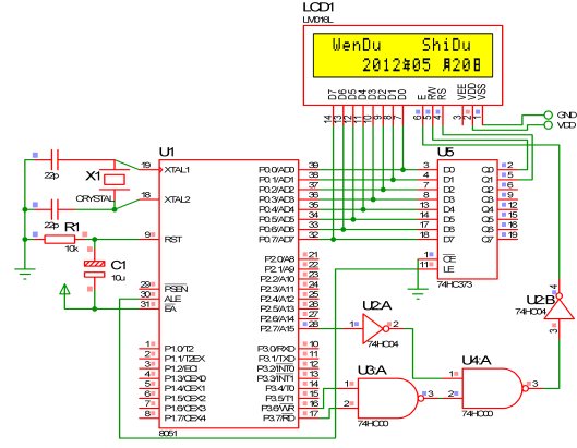

                        2.2.7 单片机最小系统                        要使用单片机工作首先要知道单片机的最小系统。单片机最小系统包括晶体振荡电路、复位开关和电源部分,单片机最小系统如图3
                        第1页(共48页)
                                        前言
                                  图3  单片机的最小系统
                        (1) 振荡电路
单片机是一种时序电路,必须提供脉冲信号才能正常工作,在单片机内部已集成了振荡器,使用晶体振荡器,接18、19脚。如图3所示,外部时钟振荡电路由晶体振荡器和电容C1、C2构成并联谐振电路,连接在XTAL1、XTAL2脚两端。对外部C1、C2的取值虽然没有严格的要求,但电容的大小会影响到振荡器频率的高低、振荡器的稳定性、起振的快速性。C1、C2通常取值C1=C2=30—30PF;8051的晶振最高振荡频率为12M,AT89C51的外部晶振最高频率可到24M。典型的晶振取11.0592MHz(因为可以准确地得到9600波特率和19200波特率,用于有串口通讯的场合)/12MHz(产生精确的us级时歇,方便定时操作)。
                        (2)电源电路
                        第1页(共48页)
                                        前言
                        这当然是必不可少的了。单片机使用的是5V电源,其中正极接40引脚,负极(地)接20引脚。
                        (3) 复位电路
由电容串联电阻构成,由图并结合“电容电压不能突变”的性质,可以知道,当系统一上电,RST脚将会出现高电平,并且,这个高电平持续的时间由电路的RC值来决定。典型的51单片机当RST脚的高电平持续两个机器周期以上就将复位,所以,适当组合RC的取值就可以保证可靠的复位。一般教科书推荐C 取10u,R取10K。当然也有其他取法的,原则就是要让RC组合可以在RST脚上产生不少于2个机周期 的高电平。至于如何具体定量计算,可以参考电路分析相关书籍。
                        (4) EA
访问程序存储器控制信号,当EA为低电平时,对ROM的读操作限制在外部程序存储器;当EA为高电平时,则对ROM的读操作是从内部程序存储器开始,并可延至外部程序存储器。高电平就是选用内部ROM,低电平就是不选用内部ROM,8031内部根本没有ROM,需接外接ROM,所以要低电平。

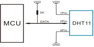

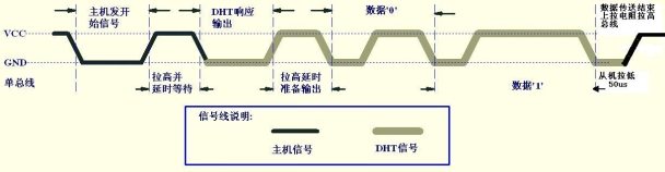

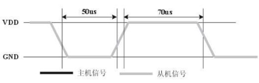

                        2.3.2 引脚说明                        建议接线长度短于20米时,用5K上拉电阻,大于20米时根据实际情况使用合适的上拉电阻。
                        引脚1:VDD供电3-5.5V
                        引脚2:DATA串行数据,单总线
                        引脚3:NC空脚,悬空
                        引脚4:GND接地,电源负极
                                                           图5  典型应用电路

                        2.数据时序图
                        用户MCU发送一次开始信号后,DHT11从低功耗模式转换到高速模式,等待主机开始信号结束后,DHT11发送响应信号,送出40bit的数据,并触发一次信号采集,用户可选择读取部分数据.从模式下,DHT11接收到开始信号触发一次温湿度采集,如果没有接收到主机发送开始信号,DHT11不会主动进行温湿度采集.采集数据后转换到低速模式。
                        第1页(共48页)
                                        前言
                                              图6  数据时序图
  • 外设读取
                          (1)DHT11上电后,测试环境温湿度数据,并记录数据,同时DHT11的DATA数据线由上拉电阻拉高一直保持高电平;此时DHT11的DATA引脚处于输入状态,时刻检测外部信号。

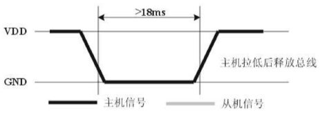

                           (2)微处理器的I/O设置为输出同时输出低电平,且低电平保持时间不能小于18ms,然后微处理器的I/O设置位输入状态,由于上拉电阻,微处理器的I/O即DHT11的DATA数据线也随之变高,等待DHT11作出回答信号,
                                             图7  主机发送起始信号

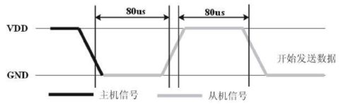

(3)DHT11的DATA引脚检测到外部信号有低电平时,等待外部信号低电平结束,延迟后DHT11的DATA 引脚处于输出状态,输出80us的低电平作为应答信号,紧接着输出80us的高电平通知外设准备接受数据,微处理器的I/O此时处于输入状态,检测到I/O有低电平(DHT11回应信号)后 ,等待80us 的高电平后的数据接收。
                                        图8  发送信号

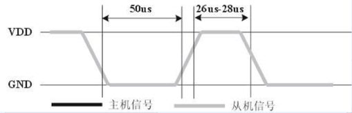

                         (4)由DHT11的DATA引脚输出40位数据,微处理器根据I/O电平的变化接收40位数据,位数据“0”的格式为:50us的低电平和26-28us的高电平;位数据
                        第1页(共48页)
                                        前言
                        “1”的格式为:50us的低电平加70us的高电平。
                                          图9   位数据“0”的格式
                                           图10 位数据“1”的格式

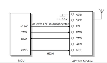

                                     图6  APC220与单片机的连接
                        2.4.3 APC220无线模块的工作参数的设置

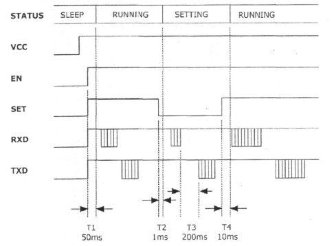

     通过SET脚进行在线修改。在线软件设置是通过模块的UART/TTL口完成的(4,5PIN)和SET脚完成的,时序图见图7.当EN脚置高50ms后,模块即可正常工作(T1)。设置时首先将SET脚置低,此时无论UART口是何状态,模块自动将UART口转变为9600bps,无校验模式,约1ms后模块进入设置状态(T2).用户可以通过向RXD口发送设置命令,模块校验后,在200ms内TXD脚将开始返回参数信息(T3),用户在确定设置信息无误后置高SET脚,模块在10ms内切换至用户设置的参数模式运行(T4)。需注意的是当模块进入设置状态(SET脚为低),用户只能发送一次设置命令 ,如发送设置命令出错,或已经完成设置,若需再次设置必须将SET脚置高,后重新进入设置状态。
                        第1页(共48页)
                                        前言
                                    图7  APC220在线设置工作参数时序图
                             APC220-43设置时采用的编码为ASCII码,采用的波特率为9600bps,无校验模式,设置命令有读写各一个,用大写字母表示,参数之间用空格间隔开,回车表示换行结束,格式如下:

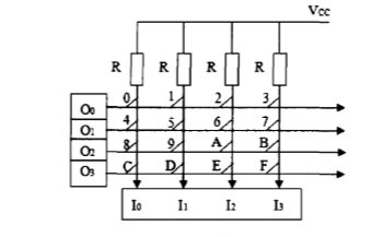

                            2.5.2键盘模块设计                           键盘是数据输入、参数设定和手动控制的输入设备,它的作用是进行十六进制字符的输入。本文采用4×4式键盘阵列通过8各I/O口线识别16各按键。该按键需要两组信号线,一组作为输出信号线(称为行线),另一组作为输入信号线(称为列线)。
                        第1页(共48页)
                                        前言
                                                图9    键盘接线电路
                                           图10  键盘电路
                        按键识别有两种方法:一是行扫描法,另一种是线反转法。本系统采用行扫描法,CPU通过输出锁存器在某一行线上送出0,通过输入缓冲器检查列线是否有0,进行按键识别。若有按键压下,则转入逐行扫描,同时检测列线状态。

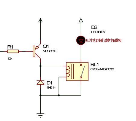

                            2.6.1调节模块                         考虑到单片机的引脚的驱动能力有限,在本系统中采用了单片机的I/O口连接三极管的基集控制三极管的通断,用三极管的集电极电流Ic来驱动控制5V继电器的吸合,从而控制12V电磁阀的开关,实现对植物滴灌的控制,以调节湿度。电路中,因为单片机输出口的电流很小,无法驱动继电器,所以在继电器输入端应该接一个PNP三极管,用来放大电流,驱动继电器工作。而为了保护此三极管的正常工作,还应在三极管的输出端(集电极)加上一个二极管用来保护三极管不被过流击穿。在protuse仿真中找不到电磁阀,用电灯泡代替表示电磁阀。下图为单片机的I/O口通过继电器驱动电磁阀喷水:
                                    图11   单片机通过继电器驱动电磁阀
                        第1页(共48页)
                                        前言
                        当湿度过高时,单片机I/O口通过继电器驱动风扇的电动机使风扇运转来降低湿度。

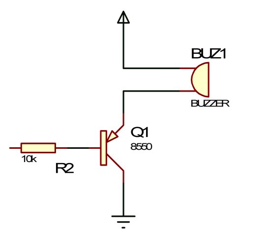

                                 2.6.2 报警模块                        当所测温度或湿度超过设定值的上下限,就会报警。电磁式蜂鸣器由振荡器、电磁线圈、磁铁、振动膜片及外壳等组成。接通电源后,振荡器产生的音频信号电流通过电磁线圈,使电磁线圈产生磁场,振动膜片在电磁线圈和磁铁的相互作用下,周期性地振动发声。
                                                    图12 电磁式蜂鸣器
蜂鸣器发声原理是电流通过电磁线圈,使电磁线圈产生磁场来驱动振动膜发声的,因此需要一定的电流才能驱动它,单片机IO引脚输出的电流较小,单片机输出的TTL电平基本上驱动不了蜂鸣器,因此需要增加一个电流放大的电路。S51增强型单片机实验板通过一个三极管来放大驱动蜂鸣器,原理图见下面图12:
                        第1页(共48页)
                                        前言
                                        图13   单片机驱动蜂鸣器
如图所示,蜂鸣器的正极接到VCC(+5V)电源上面,蜂鸣器的负极接到三极管的发射极E,三极管的基级B经过限流电阻R1后由单片机的I/O口控制,当该I/O输出高电平时,三极管T1截止,没有电流流过线圈,蜂鸣器不发声;当I/O口输出低电平时,三极管导通,这样蜂鸣器的电流形成回路,发出声音。因此,我们可以通过程序控制I/O口的电平来使蜂鸣器发出声音和关闭。程序中改变单片机I/O口输出波形的频率,就可以调整控制蜂鸣器音调,产生各种不同音色、音调的声音。另外,改变单片机I/O口输出电平的高低电平占空比,则可以控制蜂鸣器的声音大小。
