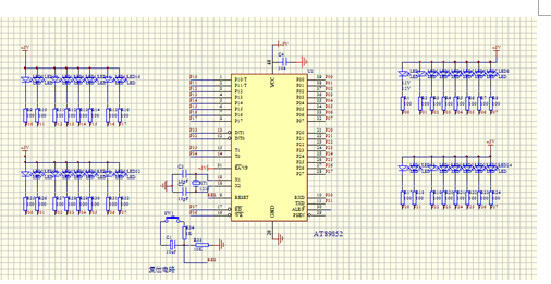

51单片机心形灯设计
51单片机心形灯设计
全部设计资料下载:
心形灯设计.doc (123.5 KB, 下载次数: 11)
