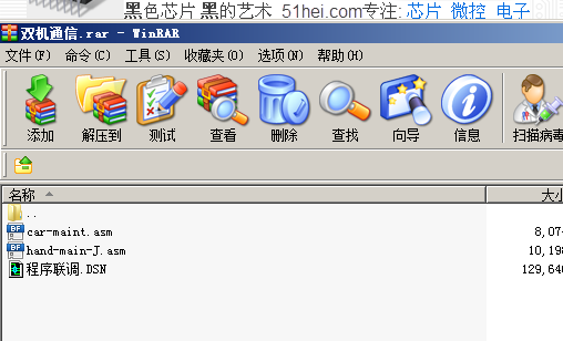

所有资料下载:
遥控车双机通信仿真.rar (27.62 KB, 下载次数: 50)
