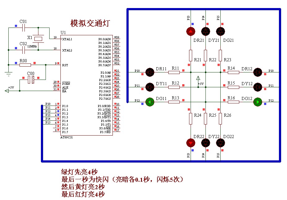

ID:111634 发表于 2016-10-9 07:22 | 只看该作者
实例29  模拟交通灯
先Proteus仿真一下,确认有效。
实例29 模拟交通灯.rar (35.12 KB, 下载次数: 16)
以上摘自张志良编著《单片机实验实训100例》 ISBN 978-7-5124-1603-1,北航社出版
书中电路和程序设计有详细说明,程序语句条条有注解。

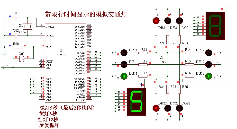

ID:111634 发表于 2016-10-9 07:24 | 只看该作者
实例30  带限行时间显示的模拟交通灯
先Proteus仿真一下,确认有效。
实例30 带限行时间显示模拟交通灯.rar (40.64 KB, 下载次数: 17)
