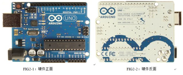

2.1、Arduino unoR3 开发板
1Arduino  UNO R3的介绍
Arduino  UNO R3是一款易用型开源控制器,硬件上与Arduino UNO相比并没有大的变动,最大不同在于USB转串口电路部分,改用的 是一块ATMega16U2单片机,由此成本也有所提高,软件部分与之前一样,没有大的变化。
Arduino是一块基于开放原始代码的Simple i/o平台,并且具有开发语言和开发环境都很简单、易理解的特点。让您可以快速使用Arduino做出有趣的东西。它是一个能够用来感应和控制现实物理世界的一套工具。 它由一个基于单片机并且开放源码的硬件平台,和一套为Arduino板编写程序 的开发环境组成。Arduino可以用来开发交互产品,比如它可以读取大量的开关和传感器信号,并且可以控制各式各样的电灯、电机和其他物理设备。Arduino项目可以是单独的,也可以在运行时和你电脑中运行的程序(例如:Flash,Processing,MaxMSP)进行通讯。
2Arduino unoR3的特性
微控制器核心:AVRmega328P-PU(处理速度可达20MIPS)
工作电压:+5V
外部输入电压:+7V~+12V(建议)
外部输入电压(极值):+6V≤Vin≤+20V
数字信号I/O接口:14(其中6个PWM输出接口)
模拟信号输入接口:6
DC I/O接口电流:40 mA
Flash容量:32 KB (其他2K用于bootloader)
时钟频率:16MHz

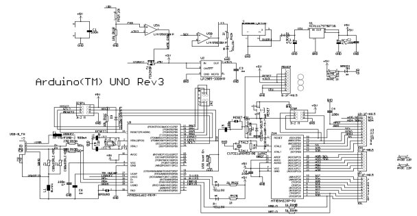

3Arduino  UNO R3硬件实物图如下
(4)工作原理图:

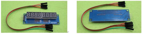

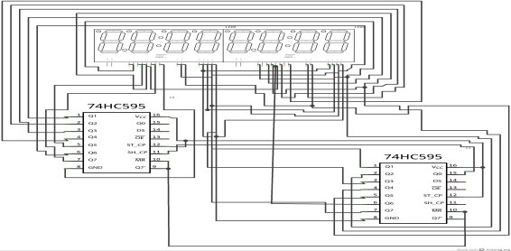

2.2、595驱动八位数码管
174HC595芯片:
74HC595是具有8位移位寄存器和一个存储器,三态输出功能。移位寄存器和存储器是分别的时钟。
数据在SHcp的上升沿输入,在STcp的上升沿进入的存储寄存器中去。如果两个
时钟连在一起,则移位寄存器总是比存储寄存器早一个脉冲。移位寄存器有一个串行移位输入(Ds),和一个串行输出(Q7’),和一个异步的低电平复位,存储寄存器有一个并行8位的,具备三态的总线输出,当使能OE时(为低电平),存储寄存器的数据输出到总线。

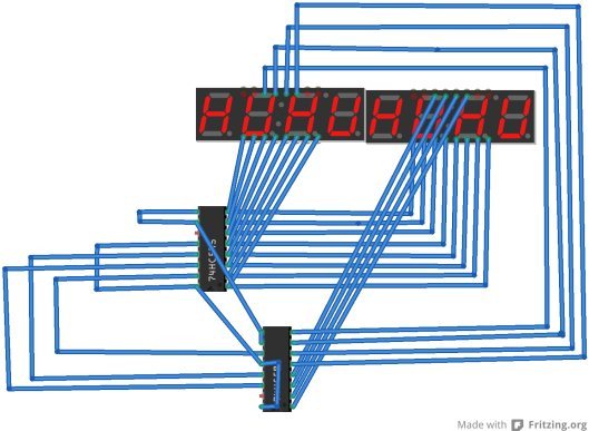

2)数码管基本属性:
1.采用2片 595驱动数码管,需要 单片机3路IO口,根据数码管动态扫描原理进行显示;
2.宽工作电压3.3V到5V;
3.PCB板尺寸:71mm*22mm
4.数码管型号:共阴
3优点
    74595的主要优点是具有数据存储寄存器,在移位的过程中,输出端的数据可以保持不变。这在串行速度慢的场合很有用处,数码管没有闪烁感。
4)硬件实物图如下
(5)工作原理
6)硬件连接图

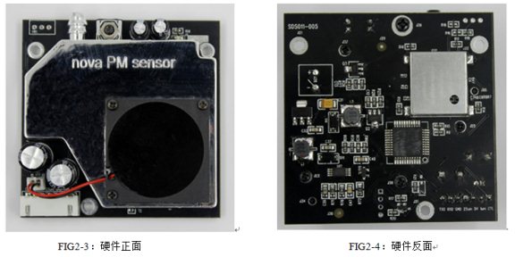

2.3、PM2.5 激光传感器SDS011
1工作原理
采用激光散射原理:当激光照射到通过检测位置的颗粒物时会产生微弱的光散射,在特定方向上的光散射波形与颗粒直径有关,通过不同粒径的波形分类统计及换算公式可以得到不同粒径的实时颗粒物的数量浓度,按照标定方法得到跟官方单位统一的质量浓度。
2特点:
数据准确:激光检测,稳定,一致性好;
响应快速:场景变换响应时间小于10秒;
便于集成:串口输出(或IO口输出可定制),自带风扇;
分辨率高:分辨颗粒最小直径达0.3微米;
3技术指标:
测量输出:PM2.5/PM10
量程:0.0-999.9微克/立方米
供电电压:5V
最大工作电流:100mA
休眠电流:2mA
工作温度范围:-20-50℃
相应时间:1秒
串口数据输出频率:1次/秒
颗粒物直径分辨率:小于0.3微米
相对误差:10%
4)硬件实物图如下

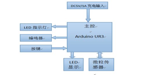

第三章:硬件电路设计及操作

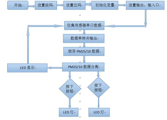

3.1、电路设计框图3.1.1硬件设计框图: 1.007.jpg 3.1.2软件设计框图: 1.008.jpg

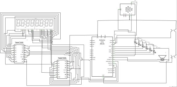

3.1.3硬件连接图:
3.1.4  电路原理图:

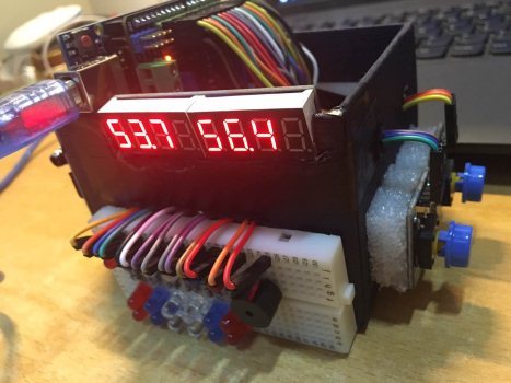

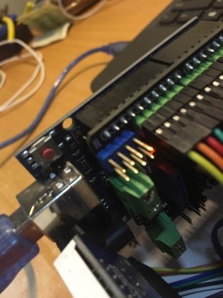

3.2.1  PM2.5检测仪的操作
接上电源如上图显示,开始检测PM2.5/10。主要操作按钮有3个如下
这两个按钮的功能是划分PM2.5/10的质量等级。左边的是PM2.5,右边的是PM10
持续按下去仪器正面的LED灯会亮,主要操作附属光碟有示。
左上角的红色按钮是复位按钮,主要用于蜂鸣器的复位。

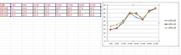

6.1、实验一 :公园检测
PM2.5
日期
7:00
9:00
11:00
13:00
15:00
17:00
19:00
21:00
平均值
8/10
14.0
16.6
22.7
35.3
29.5
26.8
37.6
40.5
27.875
8/11
14.4
15.8
25.4
34.2
35.0
26.7
38.0
41.1
28.825
8/12
18.5
20,8
24.9
36.5
33.6
28.9
36.5
40.6
30.0375
(单位:微克/立方米)

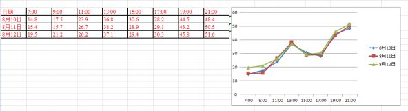

PM10
日期
7:00
9:00
11:00
13:00
15:00
17:00
19:00
21:00
平均值
8/10
14.8
17.5
23.9
36.8
30.6
28.2
44.5
48.4
30.6
8/11
15.4
15.7
26.7
38.2
28.9
29.1
43.2
50.5
31.0
8/12
19.5
21.2
26.2
37.1
29.4
30.3
45.8
51.6
32.6
(单位:微克/立方米)

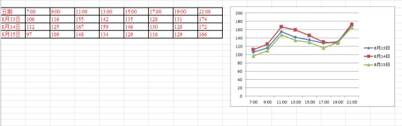

6.2、实验二:路口检测
PM25
日期
7:00
9:00
11:00
13:00
15:00
17:00
19:00
21:00
平均值
8/13
106
116
155
142
135
128
131
174
135.875
8/14
112
125
167
159
146
130
128
172
142.375
8/15
97
109
148
134
129
116
129
166
128.5
(单位:微克/立方米)

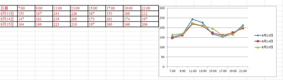

PM10
日期
7:00
9:00
11:00
13:00
15:00
17:00
19:00
21:00
平均值
8/15
153
167
243
226
167
153
168
212
186.125
8/16
147
161
219
208
173
161
174
197
180
8/17
164
169
223
210
197
160
166
206
186.875
                (单位:微克/立方米)

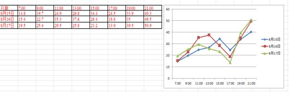

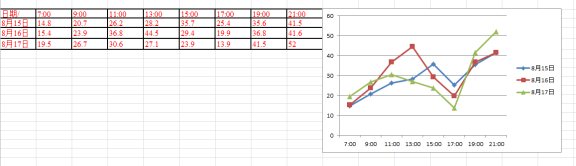

6.3实验三:常见生活场景检测
卧室PM25
日期
7:00
9:00
11:00
13:00
15:00
17:00
19:00
21:00
平均值
8/15
14.8
19.7
24.9
26.8
34.4
24.5
33.9
40.3
27.4125
8/16
15.4
22.7
35.3
37.6
28.4
18.8
35.0
49.5
30.3375
8/17
19.5
25.4
29.5
25.8
23.2
13.9
39.5
50.9
28.4625
(单位:微克/立方米)
卧室PM10
日期/
7:00
9:00
11:00
13:00
15:00
17:00
19:00
21:00
平均值
8/15
14.8
20.7
26.2
28.2
35.7
25.4
35.6
41.5
28.5125
8/16
15.4
23.9
36.8
44.5
29.4
19.9
36.8
41.6
31.0375
8/17
19.5
26.7
30.6
27.1
23.9
13.9
41.5
52
29.4
(单位:微克/立方米)

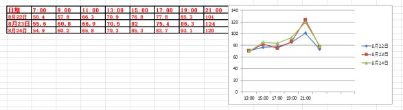

宿舍PM25
日期
7:00
9:00
11:00
13:00
15:00
17:00
19:00
21:00
平均值
8/22
50.4
57.8
66.3
70.9
76.8
77.8
85.3
101
73.2875
8/23
55.6
60.8
66.9
70.5
82.0
75.4
86.3
124
77.6875
8/24
54.9
60.2
65.8
70.3
85.3
83.7
93.1
120
79.1625
(单位:微克/立方米)

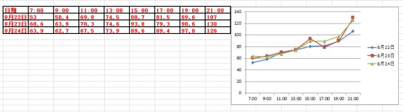

宿舍PM10
日期
7:00
9:00
11:00
13:00
15:00
17:00
19:00
21:00
平均值
8/22
53.0
58.4
69.8
74.5
80.7
81.5
89.6
107
76.8125
8/23
60.6
63.9
70.3
74.6
93.8
79.3
90.6
130
82.8875
8/24
63.9
62.7
67.5
73.9
89.6
89.4
97.8
126
83.85
(单位:微克/立方米)

(2)相对于实验一和三,实验三的PM25和PM10数值明显高,特别是中午和晚上的时候到达顶峰,说明是中午和晚上是下班时间引起车流的高峰期造成的。
(3)该设计在日常生活中可以用于对我们经常处在的生活场景进行监测,在家里卧室的检测数据结果是优秀的,但在学校宿舍检测数据明显升高,空气质量为良,这是因为宿舍的旁边是公路;车流量多造成的。
