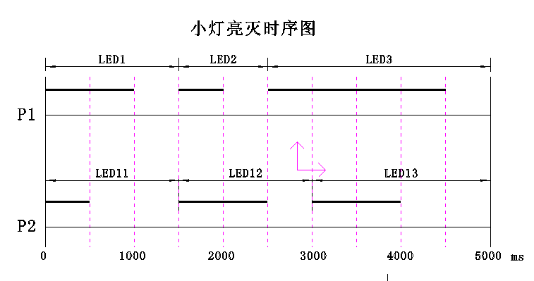

ID:86913 发表于 2016-10-21 12:55 | 只看该作者
试了一下,好象不对,灯的亮灭与我的要求完全不一样。下面是LED灯亮灭的时序图
   希望各位行家再帮我改一改,非常感谢!
ID:123732 发表于 2016-10-21 22:06 | 只看该作者
少了最后一条关500ms,重新改了见附件
测试2.rar
450 Bytes, 下载次数: 4
