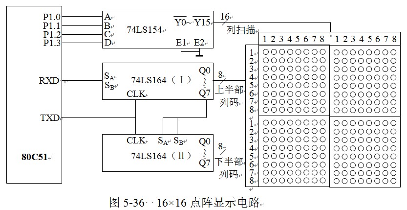

各位大神些,本人小白一个,请教一个问题。我买了一块16*16的点阵,用的是4个595和2个138驱动。现在的程序能正确显示图形。但我想让它闪烁隔一秒显示一下。要怎么才能闪烁呢?

ID:111634 发表于 2016-10-20 21:42 | 只看该作者

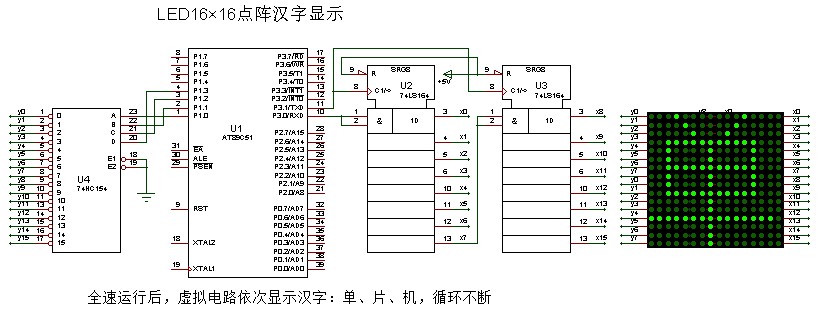

实例66  LED 16×16点阵扫描显示汉字
⒈ 电路设计
该案例技术要求与你的完全相同,且比你的更简洁有效。
595与164同属串入并出移位寄存器,区别是595有输出控制,移位完毕再输出;164是边移边输出。因此用2片164有16机器周期的显示混乱期,而595没有。不过对于显示来讲,人眼根本不能察觉。若晶振为12MHz,16机器周期只有16us,人眼能察觉的至少20ms以上,20ms=20000us>>16us。而且,595输出控制要多花费一个I/O引脚。你要用4片595?怎么用?
154可顶2片138。154是4-16译码器,138是3-8译码器,控制列扫描一片154就够了。
至于秒闪烁,只需在每次显示0.5s后,164置CLR=0或595置OE=0,停显示0.5s,就行。
⒉ 汉字编码
⑴ 汉字编码概述   …
⑵ 汉字点阵显示代码   …
⑶ 汉字点阵取模软件   …
⒊ 程序设计   …
⒋ Keil调试   …
⒌ Proteus仿真
先Proteus仿真一下,确认有效。

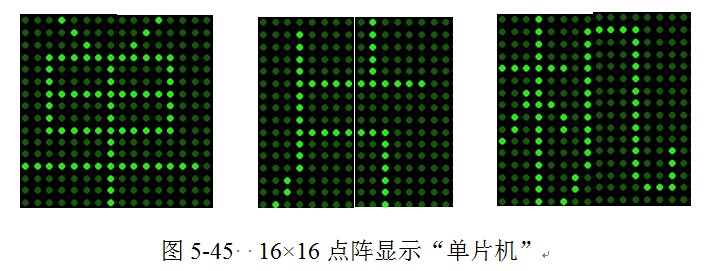

实例66a LED 16×16点阵汉字显示.rar (48.21 KB, 下载次数: 17)
以上摘自张志良编著《80C51单片机仿真设计实例教程——基于Keil C和Proteus》清华大学出版社ISBN 978-7-302-41682-1
书中电路和程序设计有详细说明,程序语句条条有注解

ID:111634 发表于 2016-10-21 09:20 | 只看该作者
