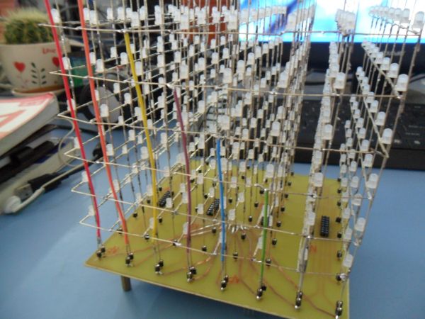

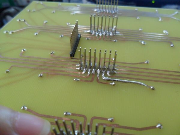

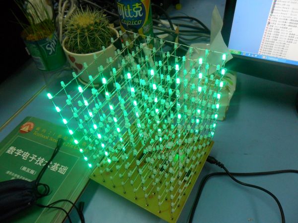

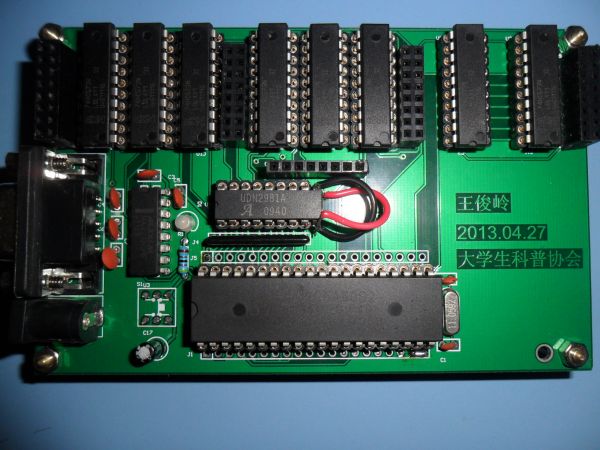

自己做的光立方的pcb文件和原理图,已经打样而且运行成功了的.下面有很多实物图片

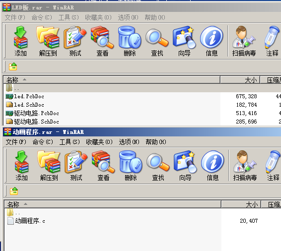

LED板.rar (515.61 KB, 下载次数: 141)
共阳极的光立方程序:
动画程序.rar (4.15 KB, 下载次数: 90)
驱动电路PCB.pdf (871.21 KB, 下载次数: 74)
驱动板和LED板是分开的
