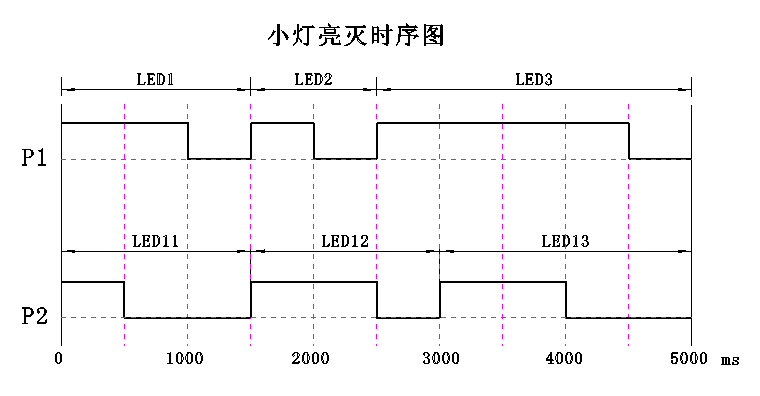

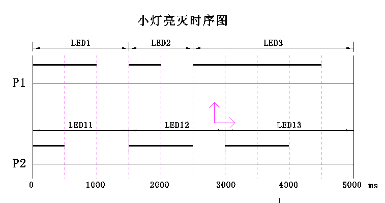

请按照“小灯亮灭时序图”的要求,用C语言编写主函数,谢谢了!

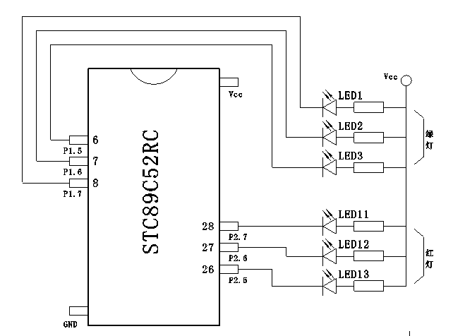

单片机P1口接3个LED灯,分别为:LED1、LED2、LED3
单片机P2口接3个LED灯,分别为:LED11、LED12、LED13
(粗横线为灯亮的时间段)

[测试2]程序中延时时间不对呀,按照“小灯亮灭时序图”要求,一个循环用时为5秒。(P1、P2各是5秒,因P1、P2同时运行的,所以一个循环只用5秒),下面延时时间不对的语句后面,我作了说明。望您好再帮助改一下,谢谢!(我自己不会改)
void main(void)
     while (1)
       LED1=0;LED11=0;          // 注意:1个循环用时5秒!!!!1
       Delay(500);            //这里LED1=0 ,应是 Delay(1000);
       LED11=1;
       Delay(500);          //这里 LED11=1,应是Delay(1000);
       LED1=1;
       Delay(500);
       LED2=0;LED12=0;
       Delay(500);           //这里LED12=0,应是 Delay(1000);
       LED2=1;
       Delay(500);
       LED3=0;LED12=1;
       Delay(500);            //这里LED3=0,应是Delay(2000)
       LED13=0;
       Delay(1000);
       LED13=1;
       Delay(500);           //这里LED13=1,应是Delay(1000)
       LED3=1;
           Delay(500);

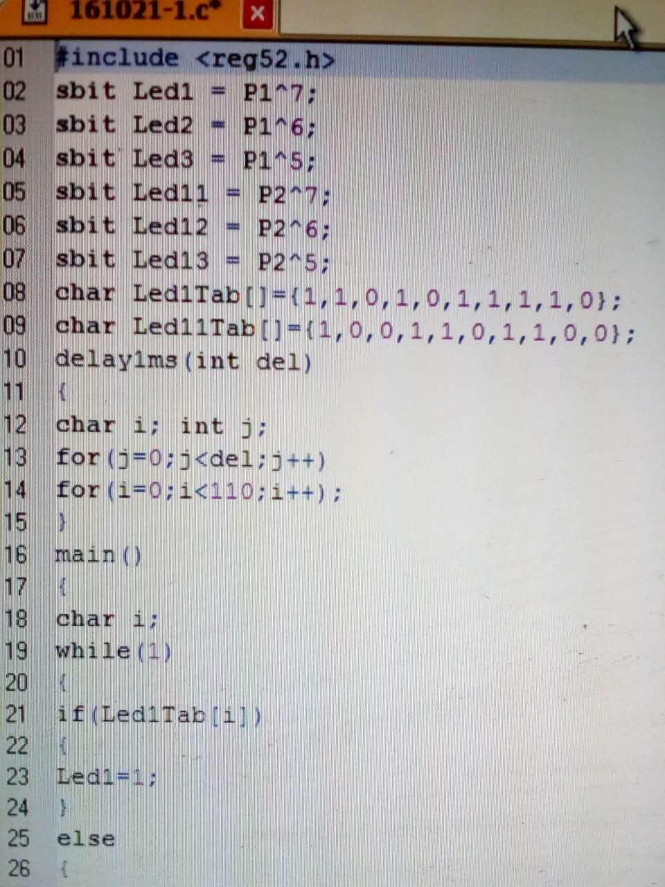

#include <reg52.h> sbit Led1 = P1^0; sbit Led2 = P1^1; sbit Led3 = P1^2; sbit Led11 = P2^0; sbit Led12 = P2^1; sbit Led13 = P2^2; char Led1Tab[]={1,1,0,1,0,1,1,1,1,0}; char Led11Tab[]={1,0,0,1,1,0,1,1,0,0}; delay1ms(int del) {char i; int j; for(j=0;j<del;j++)  for(i=0;i<110;i++); } main() {         char i;         while(1)         {                 if(Led1Tab[i])                 {                         Led1=1;                  }                 else                 {                         Led1=0;                 }                                  if(Led11Tab[i])                 {                         Led11=1;                 }                 else                 {                         Led11=0;                 }                                  i++;                 if (i<9)                         i=0;                 delay1ms(500); //延時500 Ms         }          }  //以led1 表示P1  led11 表示P2
非常抱歉,因刚接触到单片机,问题又可能没有表达清楚,麻烦您了。能得到您的帮助,非常感谢!
从视频里看到,LED1和LED11没有同时点亮,LED2和LED12也没有同时点亮,LED3比LED13先熄灭,不符合时序图要求。 不知什么原因。

10楼编写的的程序风格也比较简明,试了一下,不知道为什么6个灯同时全部点亮了
,并且一直亮着(见图)。因为自己刚刚在学,不知道其中原因。我只是把I/O口改
了一下,以适应我原来 的程序(见图)。有知道的朋友请告诉我,多谢!

10楼的程序:
#include <reg52.h>
sbit Led1 = P1^0;
sbit Led2 = P1^1;
sbit Led3 = P1^2;
sbit Led11 = P2^0;
sbit Led12 = P2^1;
sbit Led13 = P2^2;
for(j=0;j<del;j++)
for(i=0;i<110;i++);
main()
char i;
if(Led1Tab[i])
Led1=1;
else
Led1=0;
if(Led11Tab[i])
Led11=1;
else
Led11=0;
  i++;
  if (i<9)
  i=0;
