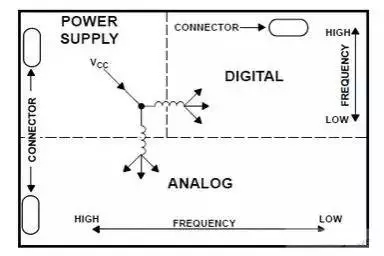

对于布局而言,一个原则是数字和模拟尽可能的分开,令一个原则是低速的不要和高速的接近。最基本的原则就是把数字接地和模拟接地分开,数字接地由于都是开关器件,电流在开关的一瞬间都很大,不动的时候又很小,所以数字接地不可以和模拟接地混在一起。一个推荐的布局可以像下图所示。

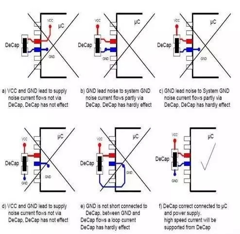

(1)要在电源、地线之间加上去耦电容。一定要电源经过了去耦电容之后再连接到芯片的管脚,下图中列举了几种错误的连接法和一个正确的连接法,大家对着参照下,是不是有犯这样的错误呢?去耦电容一般来说有两个作用,一个是提供芯片瞬间的大电流,二是去除电源噪声,一方面是让电源的噪声尽量少的影响芯片,另一方面是芯片产生的噪声不要影响到电源。

二、数字电路与模拟电路混合时的处理
现在,许多的PCB不再是单一功能的电路了,而是由数字电路和模拟电路混合构成,因此在布线时就需要考虑到它们之间互相干扰的问题,特别是地线上的噪音干扰。
由于数字电路频率高,模拟电路敏感度强,对信号线来说,高频的信号线要尽可能的远离敏感的模拟电路器件,但是对于整个PCB来说,PCB的地线对外界的结点只能有一个,所以必须要在PCB内部处理号数字电路及模拟电路共地的问题,而在电路板内部,数字电路的地和模拟电路的地实际上是分开的,只是在PCB与外界连接的接口处(如插头等)。数字电路的地与模拟电路地有一点短接,请注意,只有一个连接点,也有在PCB上不共地的,这由系统设计来决定。
