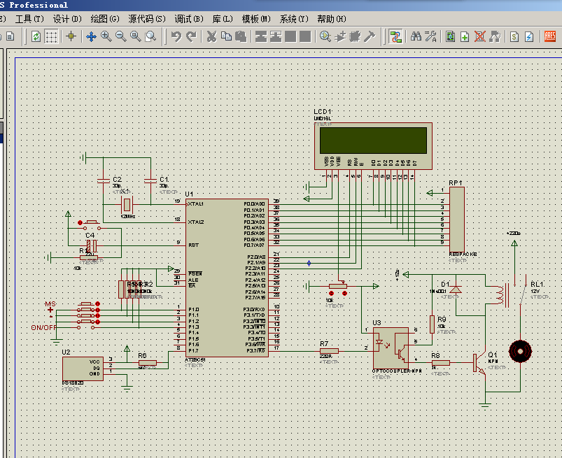

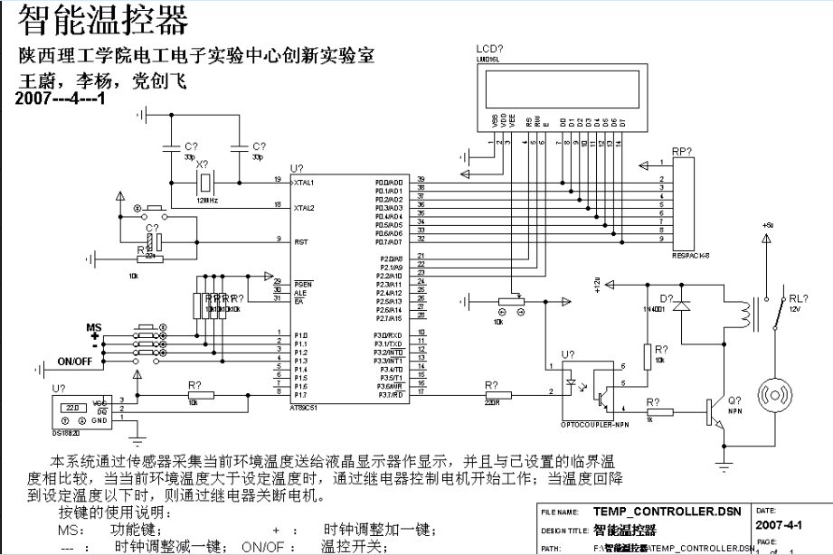

智能温控器

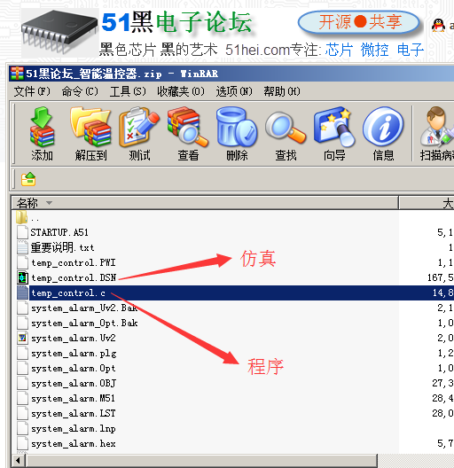

所有资料打包下载(含仿真工程文件):
智能温控器.zip (134.56 KB, 下载次数: 79)
  1. /*******************************************************************
  2.                           智能温控器
  3. 问题描述:当温控开关打开时,若测得环境温度大于设定温度,则继电器吸合
  4.                   ,启动压缩机工作;若测得环境温度小于设定温度,则继电器释放,
  5.                   压缩机停止工作。
  6.           该实验可以应用于对温度控制精度要求不是很高的场合,例如,粮仓,
  7.                   电冰箱,空调,电饭锅等。如果配以通讯接口,可以做成多点温度检
  8.           测监控系统。具有极强的扩展性。
  9. 作者:    yiwei  "shannxi university of technolog "
  10. 日期:    2017.4.1在proteus上仿真成功;
  11.           4.3电路板焊接调试成功
  12. 参考资料:[1] 周兴华 编著 《单片机智能产品c语言设计实例祥解》
  13.           [2]《电子制作》 2006.11
