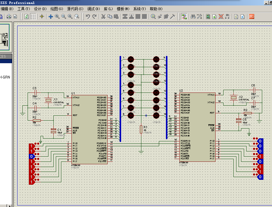

自己做的双单片机串口通信
分享一下
源程序:

双单片机串口通信1.zip
70.83 KB, 下载次数: 30, 下载积分: 黑币 -5
