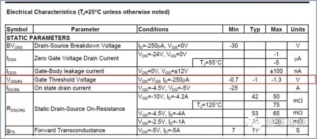

例3:负载开关开机工作不正常
国内某电视机公司,使用AO3401A做负载开关,如下图,用来缓冲热插入移动硬盘的瞬间冲击电流,防止瞬间把主机芯电压拉低,发现系统不能开机。
问题分析:检查系统,发现R45/R46设置的驱动电压不够,查阅AO3401A的数据表,可以看到,VTH的上限为-1.3V,为了保证AO3401A完全导通,R46上所得到分压的绝对值必须要大于1.3V,同时要有足够的裕量,因为还要考虑到分压电阻参数值的分散性和AO3401A的温度系数。
图中,R45串联在G极,和C18、R46一起调节MOSFET的开通速度,R45和46通过分压,在满足要求的开通速度条件下,同时保证VGS不能超过最大额定电压;另外,R46上的分压值也不能太小,否则在稳态下AO3401A不能完全导通。
解决的方案:适当的减小R45或增大R46的电阻值,系统工作正常。
