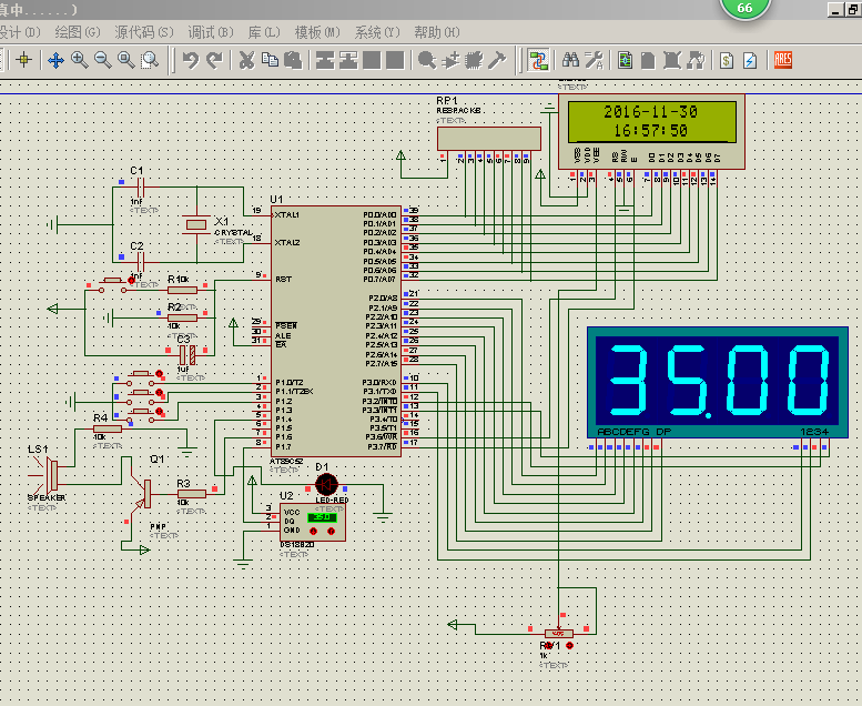

只用一个51单片机实现2个屏同时显示,下面是仿真原理图:
