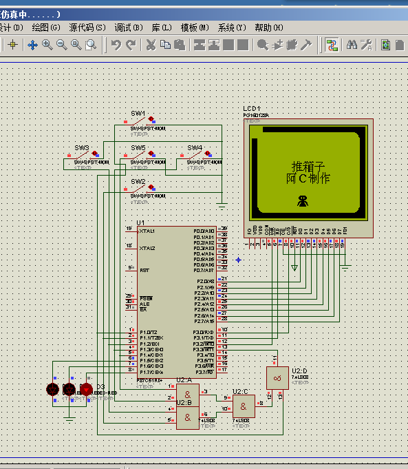

单片机推箱子游戏设计 pg160128a液晶屏驱动显示 带proteus仿真
单片机推箱子游戏的仿真原理图:
完整的源码及仿真工程文件下载:
推箱子Cargador.rar (66.14 KB, 下载次数: 18)
推箱子pg160128a液晶屏驱动程序预览:
