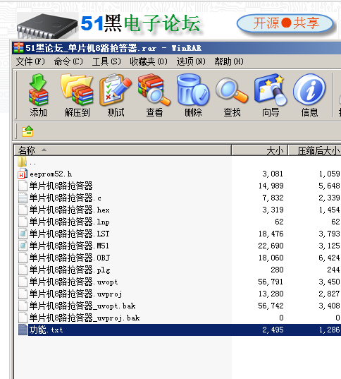

1)设计一个可供8人进行的抢答器。
(2)系统设置复位按钮,按动后,重新开始抢答。
(3)抢答器开始时液晶显示屏显示序号0,选手抢答实行优先显示,优先抢答选手的编号一直保持到主持人将系统清除为止。抢答后显示优先抢答者序号,同时发出音响。并且不出现其他抢答者的序号。
(4)抢答器具有定时抢答功能,本抢答器的时间设定为60秒,当主持人启动“开始”开关后,定时器开始减计时,减到5秒后,语音模块开始工作进行倒计时“5”“4”“3”“2”“1”“0”到0时蜂鸣器有短暂的声响。
(5)设定的抢答时间内,选手可以抢答,这时定时器停止工作,显示器上显示选手的号码和抢答时间。并保持到主持人按复位键。
(6)当设定的时间到,而无人抢答时,本次抢答无效,扬声器报警发出声音,并禁止抢答。定时器上显示时间和日期
     当比赛开始,主持人按下开始抢答,即计时开始,此时数码管开始进行30s的倒计时,直到有一个选手抢答时,对应的会在数码管上显示出该选手的编号和答题时间,在抢答的最后10s,蜂鸣器会给予报警提示。每个题目结束而无人抢答时主持人按开始抢答键,即可进入等待状态。要进行下一次抢答,则再按一次开始抢答/复位键,即进行下一次抢答。
本系统为基于单片机的八路抢答器,有一个四位共阳数码管、10个按键以及单片机组成,10个按键中其中八个为选手按键,一个主持人按键,一个复位按键,在主持人没有按下按键,假如有选手按下按键,则视为违规抢答,数码管上会显示“FF”和违规选手的编号。当主持人按下按键后,系统会自动从30秒倒数,在30秒内假如有选手按下按键,数码管则会显示选手编号和剩余时间。请参看视频演示。
功能介绍:
本设计采用51单片机+数码管显示+按键设计而成的八路抢答器系统。
1、设计制作一个可容纳八组参赛者的数字智力抢答器,每组设置一个抢答按钮供抢答者使用。
2、抢答器具有第一信号鉴别和锁存功能,使除第一抢答者外的按钮无作用。当有人抢答后其他人无法抢答,即其他按钮无效。
3、设置一个主持人开始抢答和确认按钮,有人抢答后60S倒计时开始答题时间计时,答完后主持人按确认后,可以对分数进行加?酰厦孔榉质?100分。
4、可以对倒计时进行加1和减1。以及答题分数的加10分和减减10分操作。
5、主持人复位后,开始抢答,当有抢答后,数码管显示抢答组别,蜂鸣器发出报警声。
6、设置一个计分电路,每组开始预置100分,由主持人记分,答对一次加10分,答错一次减10分。
7、在规定时间内无人抢答,倒计时时间到0后,报警声一直响,主持人按复位键停止响声,恢复正常。
1.当主持人没有按下按键,假如有选手按下按键,则视为违规抢答,数码管上会显示“FF”和违规选手的编号并蜂鸣器报警提示。
2.当主持人按下按键, 抢答开始,系统会自动从30秒倒数,在30秒内假如有选手按下按键,数码管则会对应的显示出该选手的编号和剩下的时间,在抢答的最后5s蜂鸣器发出声音提示。
3.按下设置键可以设置抢答时间。
4.当抢答一次后,按下复位键,再按主持人键,就可以从新开始抢答了。
全部资料下载:
单片机8路抢答器.rar (35.92 KB, 下载次数: 99)
