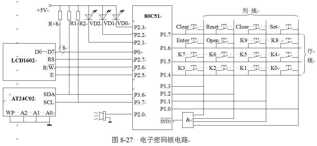

现在想实现用4x4矩阵薄膜键盘输入正确密码后,电磁锁打开(就是输入正确密码电磁锁断电),另外一个小音箱通电播放音乐的功能。 求大神们抽时间帮帮忙,可以用黑币下载~

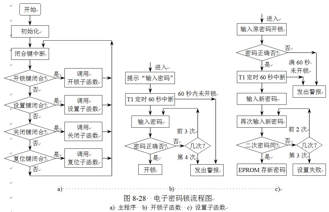

功能齐全的电子密码锁
⑴ 电路设计    …
⑵ 功能设计    …
⑶ 程序设计    …
⑷ Proteus仿真   …
先Proteus仿真一下,确认有效,验证上述功能。
电子密码锁1.rar (1.13 MB, 下载次数: 24)
以上摘自张志良编著《80C51单片机实用教程》ISBN978-7-04-044532-9,高教社出版。书中电路和程序设计有详细说明,程序语句条条有注解。
该电子密码锁功能比网上的好多了,你可以Proteus仿真核查,但程序在书中。
