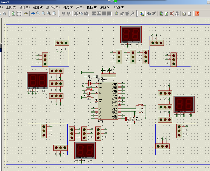

汇编交通灯控制 仿真及单片机源码
单片机
  1. ;------------------------------------
  2. ;程序实现功能
  3. ;西南北路口直行与转弯交替通行,数码管显示直行通行倒计时,红绿黄灯显示包括人行道在内的道路交通状态。
  4. ;某一方向道路拥挤时,可以人工控制调节东西南北方向通行时间。
  5. ;紧急情况时,各路口交通灯显示红灯,数码管保持数据不变。
  6. ;工作寄存器及存储单元分配
  7. ;1.工作寄存器
  8. ;R2设置为定时器定时中断次数,R6、R7用于延时程序中的寄存器
  9. ;2.片内存储单元
  10. ;30H、31H作为两组数码管显示数据存储单元;32H、33H作为交通灯初始状态存储单元;40H、41H作为交通灯显示数据存储单元
  11. ;3.标志位
  12. ;00H:南北通行标志位 ; 01H:东西通行标志位;02H:紧急事件标志位
  13. ;-----------------------------------
