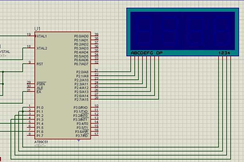

ID:157263 发表于 2016-12-24 22:59 | 只看该作者
angmall 发表于 2016-12-24 22:37
1602液晶显示 单片机驱动
sbit RS=P2^6;    //1602的数据/指令选择控制线
我想问下,就针对我这个图片来说,数码管的1.2.3.4选择端口是指的是RS么?那么他相对应连到单片机的P1.0、P1.1、P1.2、P1.3,又是怎么表示的?还有就是数码管的ABCDEFG又是对应了P2.0……,又是怎么表示的?
ID:155507 发表于 2016-12-25 00:06 | 只看该作者
就针对楼主这个图片来说,数码管的1.2.3.4选择端口不是指的是RS, 那么他相对应连到单片机的P1.0、P1.1、P1.2、P1.3,表示的是数码管位选。
还有就是数码管的ABCDEFG又是对应了P2.0……,表示的是数码管的8个笔划段。
楼主的电路图有缺陷。P2最好加上上拉电阻,P1口的数显控制最好加上限流电阻。300欧左右。

ID:157263 发表于 2016-12-25 12:46 | 只看该作者
angmall 发表于 2016-12-25 00:06
就针对楼主这个图片来说,数码管的1.2.3.4选择端口不是指的是RS, 那么他相对应连到单片机的P1.0、P1.1、P1. ...
能否用指令表达下位选,还有数码管ABCDEFG对应P2的指令
