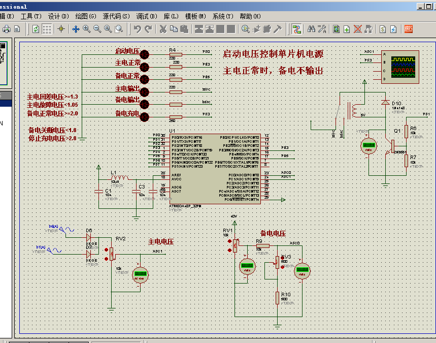

分享一个电源的mega48程序带Protues仿真和源代码
下面是262电源的仿真原理图:
部分单片机源码预览:

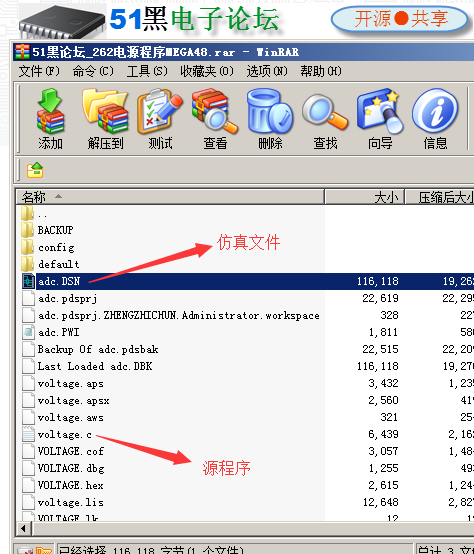

所有资料下载(包含仿真工程文件和源程序):
262电源程序MEGA48.rar (406.74 KB, 下载次数: 18)
