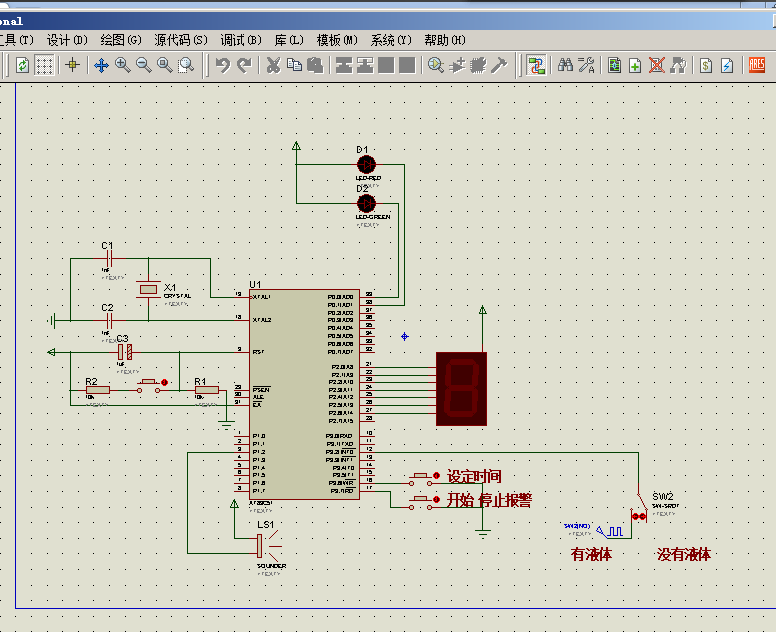

单片机点滴测速的proteus仿真原理图:

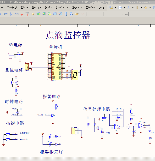

点滴检测装置的原理图 用ad画的:

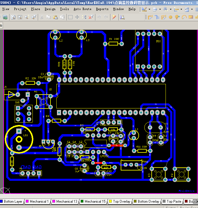

点滴测速设计的pcb图,用ad画的

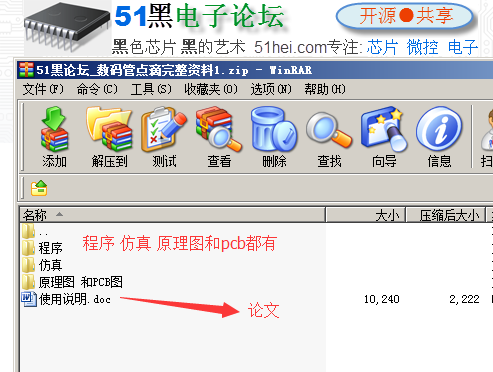

点滴测速设计的所有资料下载:
数码管点滴完整资料1.zip (218.08 KB, 下载次数: 150)
