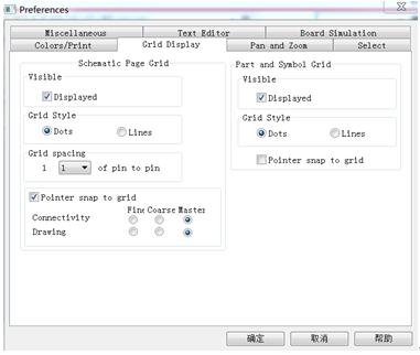

orCAD删格点设置:
选择Grid Display,设置删格点,设置如下:
其中左侧为原理图页面删格点设置,右侧为制作元件时所用删格点设置,其它默认

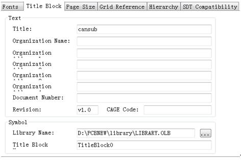

(3)设置Design Template,option/Design Template
Title Block设置原理图名称Title,Library搜索路径
例如图下

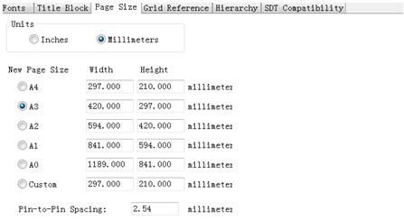

orCAD图纸尺寸设置:
Page Size选择图纸尺寸,

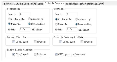

Grid Reference设置图纸边框左侧和顶部参考格位(默认即可)
Border visible:是否显示和打印边框
Title Block visible:是否显示和打印Title Block
Grid Reference visible:是否显示和打印删格点
点击确定,完成设置。

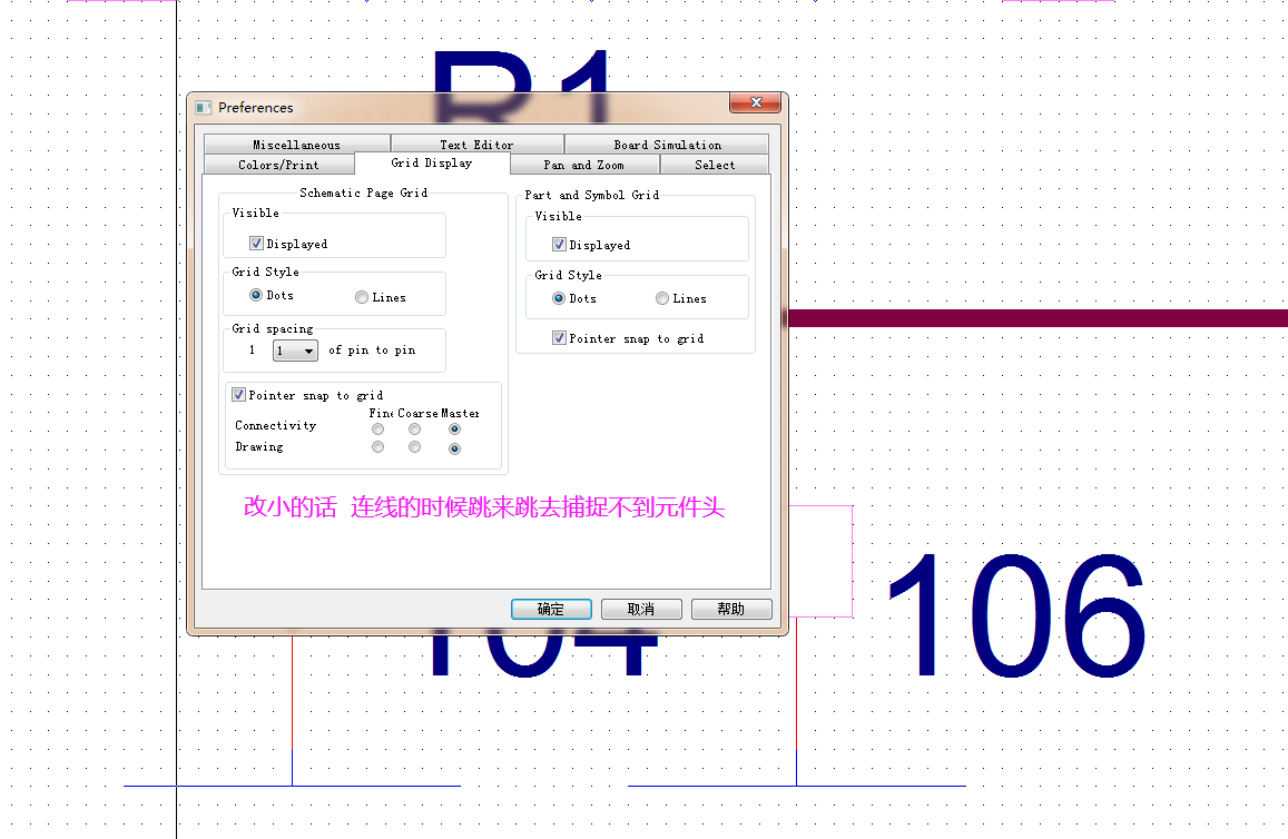

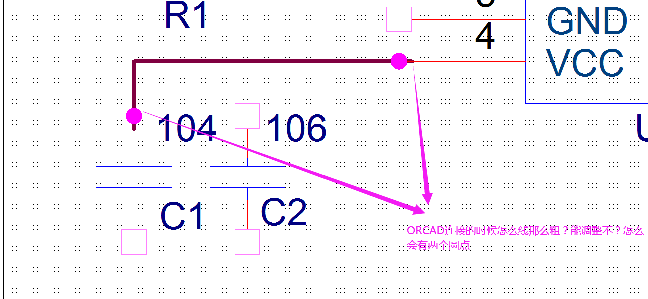

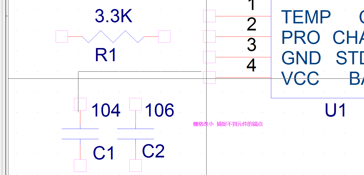

为什么连线会那么粗?两个圆点怎么消除?改小栅格好像也不行,捕捉不到元件的端点
