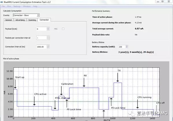

二、BlueNRG-1 功耗,睡眠电流0.9 μA,TX: 8.3mA@0dBm, RX: 7.7mA。乍一看除了睡眠电流外,TX,RX并没有什么优势,但BlueNRG-1的平均功耗却可以在FLASH版本SOC BLE芯片中名列前茅,特别是连接时的功耗,这主要归功于BlueNRG-1完成整个连接同步事件仅需要1.47ms,比其它厂家芯片快1/3以上。其它厂家的这个时间可以通过查找类似“time of connection event” 得到。

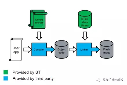

三、RAM: 24KB, BlueNRG-1的蓝牙协议栈需要占用12KB; FLASH: 160KB,BlueNRG-1的蓝牙协议栈需要占用50-70KB。也许有人要问为什么是占用50-70KB FLASH呢?目前SOC BLE的蓝牙协议栈占用FLASH有以下二种模式:1. Flash大小固定不变式,大概占用90KB左右。2. Flash大小变化式,这个又分为二小类。a. 需要用户根据自己的运用添加服务,这个要求用户要对BLE蓝牙比较熟悉。b. 由编译器自动删除用户没有用到的部分蓝牙协议栈,BlueNRG-1就是这种模式,详情请参照下图所示。

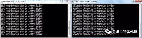

六、BlueNRG-1相互之间传输速度可以达到220Kbps。众所周知,BLE支持1主7从,ST BlueNRG-1除支持1主7从外还支持2主1从。
