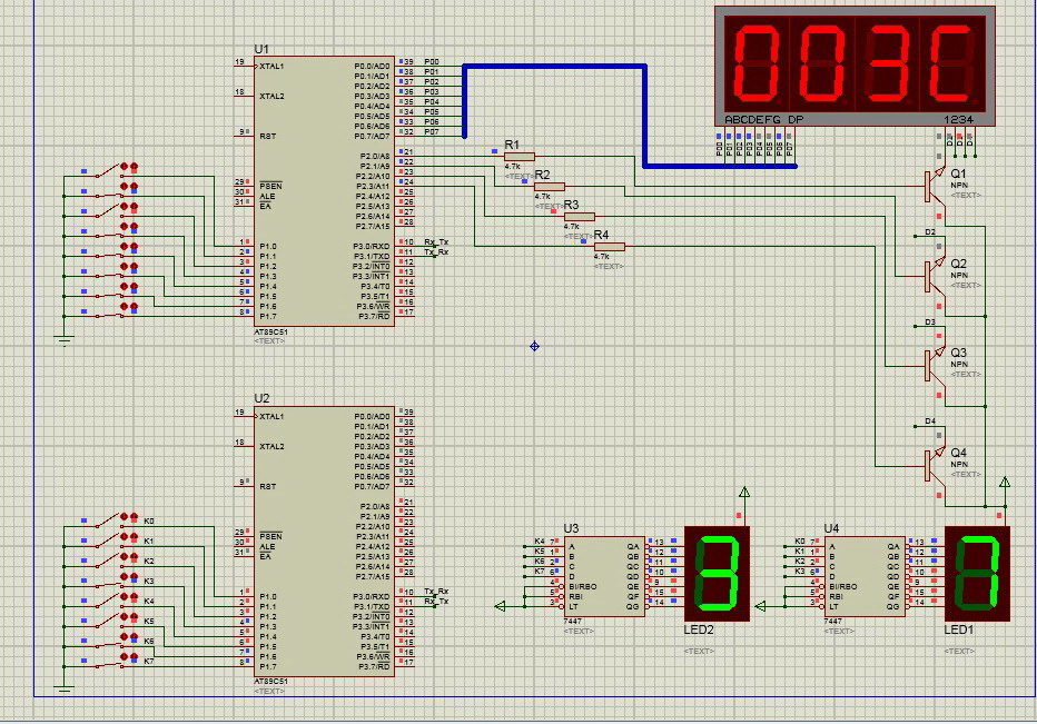

用两块52单片机,第一块的P1口接BCD数码管,另一块的串口线于第一块的串口线连接。...
用两块52单片机,第一块的P1口接BCD数码管,另一块的串口线于第一块的串口线连接。第二块单片机
  向第一块单片机发送0X37,第一块接收后将数据加0X05后发送到P1口显示,如何编程实现

ID:149451 发表于 2017-2-9 10:06 | 只看该作者
在网上找了两个程序,“拼接”了下,能满足你目前提出的要求(P1口每次设置后,需重新启动proteus)。
//U1串口接收数据加上P1开关设置的值,在P0口用16进制数码显示。
//数码管动态扫描显示。

//U2程序如下:
//串口通信,接收、发送数据  这是U2的程序
//U2发送数据给U1,U3\U4控制LED显示P1口输入数
//根据U2的P1端口开关闭合情况,发送相应数据
