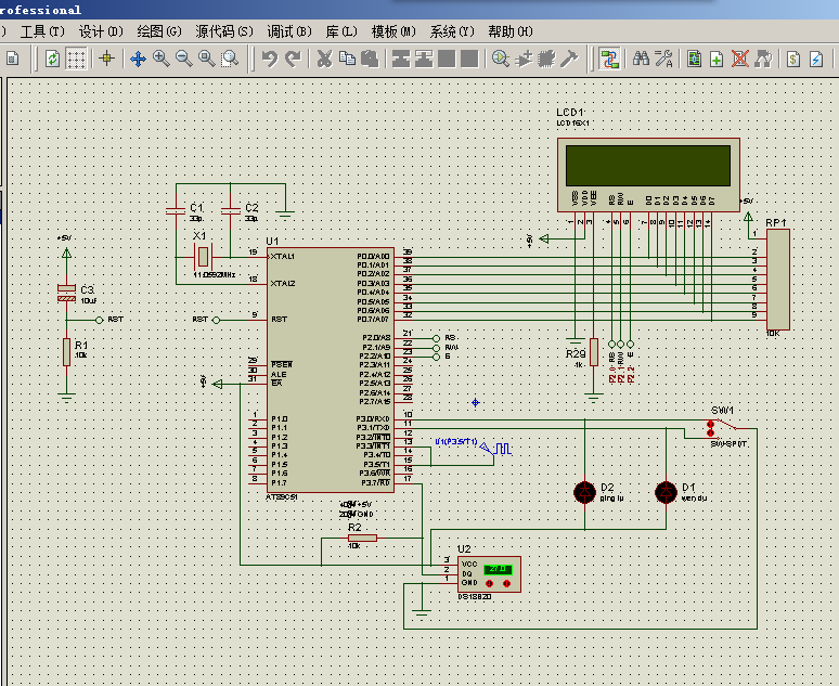

实现等精度频率测量 频率计+温度计 带仿真和单片机源码及PPT教程
ID:159270 发表于 2017-2-23 23:46 | 只看该作者 回帖奖励 |倒序浏览 |阅读模式

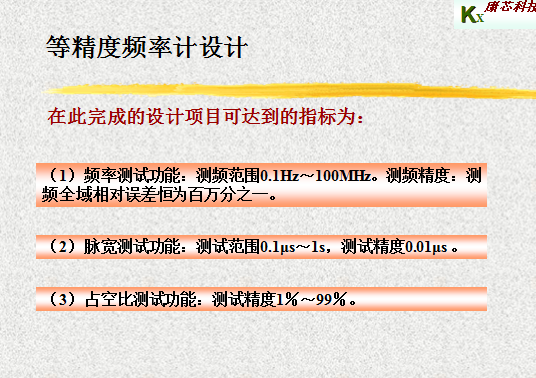

等精度频率测量,有源代码,值得学习

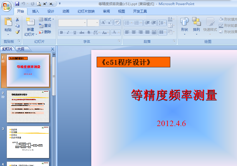

PPT教程:

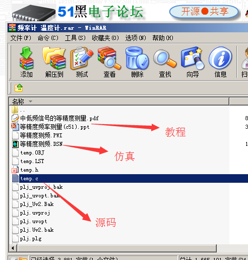

等精度频率计全部资料下载:
频率计 温度计.rar (1018.46 KB, 下载次数: 125)

输入测试频率的信号是不是需要分频处理?我在做频率测量的时候先除以40后再测的
