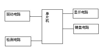

2.1.1  系统总体设计框图
本设计的任务是基于单片机控制的PWM直流电机调速系统,系统以单片机为核心,以小直流电机为控制对象,实现速度、电流反馈双闭环、采用PID控制算法。方便的人机对话接口,用键盘输入有关控制信号及参数,可以实现电机的启制动、正反转、速度调节。并在LED上实时显示输入参数及动态转速。因此整个系统大致包括五部分:单片机、显示电路、键盘电路、驱动电路、检测电路。【1】
根据设计任务,提出如图2.1所示的硬件电路组成框图。

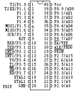

本设计选用了AT89C52单片机【2】,下面对它进行介绍。图2.2给出了At89C52的芯片引脚结构。
at89c52单片机是美国ATMEL公司生产的低电压,高性能CMOS 8位单片机,片内含8K bytes的可反复擦写的Flash只读程序存储器和256bytes的随机数据存储器(RAM),器件采用ATMEL公司的高密度,非易失性存储技术生产,与标准MCS-51指令系统及8052产品引脚兼容。功能强大的at89c52单片机适合于许多较为复杂的控制应用场合。
(1)At89C52  主要性能参数
①与Mcs-51产品指令和引脚完全兼容。
②8字节可重擦写FLASH闪速存储器
③1000 次擦写周期
④全静态操作:0HZ-24MHZ
⑤三级加密程序存储器
⑥256X8字节内部RAM
⑦32个可编程I/0口线
⑧3个16 位定时/计数器
⑨8个中断源
⑩可编程串行UART通道、低功耗空闲和掉电模式
(2)At89C52功能特性
    AT89C52 提供以下标准功能:8字节FLASH闪速存储器,256字节内部RAM , 32个I/O口线,3个16 位定时/计数器,一个6向量两级中断结构,一个全双工串行通信口,片内振荡器及时钟电路。同时,AT89c52可降至OHz的静态逻辑操作,并支持两种软件可选的节电工作模式。空闲方式停止CPU 的工作,但允许RAM,定时/计数器.串行通信口及中断系统继续工作。掉电方式保存RAM 中的内容,但振荡器停止工作并禁止其它所有部件工作直到下一个硬件复位.
图2.2  AT89C52引脚图
(3)At89C52部分引脚功能说明
①XTAL1:片内晶振电路反相放大器的输入端.
②XTAL2:片内晶振电路反相放大器的输出端。
③P0:P0口是一组8位漏极开路型双向I/O 口,即地址/数据总线复用口。作为输出口用时.每位能以吸收电流的方式驱动8个TTL 逻辑门电路,对端口P0 写“1”时,可作为高阻抗输入端用。
    在访问外部数据存储器或程序存储器时,这组口线分时转换地址(低8位)和数据总线复用,在访问期间激活内部上拉电阻。
    在FLASH中编程时,P0口接收指令字节,而在程序校验时,输出指令字节,校验时,要求外接上拉电阻。
④P1口:P1 是一个带内部上拉电阻的8位双向I/O口,Pl的输出缓冲级可驱动(吸收或输出电流)4个TTL逻辑门电路。对端口写“1”,通过内部的上拉电阻把端口拉到高电平,此时可作输入口。作输入口使用时,因为内部存在上拉电阻某个引脚被外部信号拉低时会输出一个电流。与AT89C51不同之处是,Pl.0 和P1.1还可分别作为定时/计数器2 的外部计数输入(Pl.0/T2 )和外部触发输入(P1.1/T2EX) , FLASH编程和程序校验期间,Pl接收低8位地址。
⑤P2口:P2 是一个带有内部上拉电阻的8位双向I/O口,P2的输出缓冲级可驱动(吸收或输出电流)4个TTL逻辑电路。对端口P2写“1”,通过内部的上拉电阻把端口拉到高电平,此时可作输入口,作输入口使用时,因为内部存在上拉电阻,某个引脚被外部信号拉低时会输出一个电流。
    在访问外部程序存储器或16位地址的外部数据存储器(例如执行MOvx@DPTR 指令)时,P2送出高8 位地址数据。在访问8位地址的外部数据存储器、如执行MOVX@RI指令)时,P2口输出P2锁存器的内容。
    FLASH编程或校验时,P2亦接收高位地址和一些控制信号。
⑥P3口:P3口是一组带有内部上拉电阻的8位双向I/O口。P3口输出缓冲级可驱动(吸收或输出电流)4个TTL逻辑门电路。对P3口写入“1”时,它们被内部上拉电阻拉高并可作为输入端口。此时,被外部拉低的P3口将用上拉电阻输出电流。
    P3口除了作为I/0口线外,更重要的用途是它的第二功能,如表2.1所示。
此外,P3口还接收一些用于FLASH闪速存储器编程和程序校验的控制信号。⑦RST:复位输入。当振荡器工作时,RST引脚出现两个机器周期以上高电平将使单片机复位。

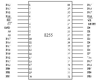

2.1.3.18255的简介【3】
8255是一个并行输入/输出的LSI芯片,多功能的I/O器件,可作为CPU总线与外围的接口.它具有24个可编程设置的I/O口,即3组8位的I/O口,为PA口,PB口和PC口.它们又可分为两组12位的I/O口,A组包括A口及C口(高4位,PC4~PC7),B组包括B口及C口(低4位,PC0~PC3).A组可设置为基本的I/O口,闪控(STROBE)的I/O闪控式,双向I/O3种模式;B组只能设置为基本I/O或闪控式I/O两种模式,而这些操作模式完全由控制寄存器的控制字决定。图2.3给出了8255芯片引脚结构.
8255引脚功能
① RESET:复位输入线,当该输入端外接高电平时,所有内部寄存器(包括控制寄存器)均被清除,所有I/O口均被置成输入方式。
  图2.3 8255引脚图
② CS:芯片选择信号线,当这个输入引脚为低电平时,即/CS=0时,表示芯片被选中,允许8255与CPU进行通讯;/CS=1时,8255无法与CPU做数据传输.
③ RD:读信号线,当这个输入引脚为低电平时,即/RD=0且/CS=0时,允许8255通过数据总线向CPU发送数据或状态信息,即CPU从8255读取信息或数据。
④ WR:写入信号,当这个输入引脚为低电平时,即/WR=0且/CS=0时,允许CPU将数据或控制字写入8255。
⑤ D0~D7:三态双向数据总线,8255与CPU数据传送的通道,当CPU 执行输入输出指令时,通过它实现8位数据的读/写操作,控制字和状态信息也通过数据总线传送。
⑥ PA0~PA7:端口A输入输出线,一个8位的数据输出锁存器/缓冲器, 一个8位的数据输入锁存器。
⑦ PB0~PB7:端口B输入输出线,一个8位的I/O锁存器, 一个8位的输入输出缓冲器。
⑧ PC0~PC7:端口C输入输出线,一个8位的数据输出锁存器/缓冲器, 一个8位的数据输入缓冲器。端口C可以通过工作方式设定而分成2个4位的端口, 每个4位的端口包含一个4位的锁存器,分别与端口A和端口B配合使用,可作为控制信号输出或状态信号输入端口。8255 有4 个内部缓存器,分别是A 端口缓存器、B 端口缓存器、C 端口缓存器及控制缓存器。
    当微电脑要读写8255 的内部缓存器时,必须利用A1 及A0 指定要对那一个暂器进行读写 动作。下表为A1、A0 配合RD、WR及CS 的控制状态表。

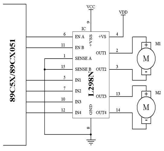

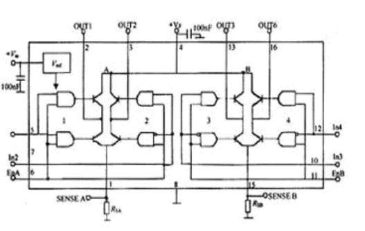

2.1.3.3L298N简介【5

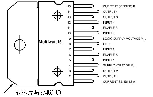

L298是SGS公司的产品,比较常见的是15脚Multiwatt封装的L298N,内部同样包含4通道逻辑驱动电路。可以方便的驱动两个直流电机,或一个两相步进电机。
图2.5是L298N内部结构图

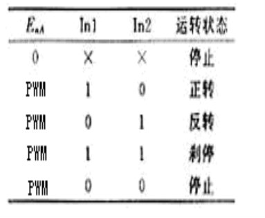

L298N可接受标准TTL逻辑电平信号VSS,VSS可接4.5~7 V电压。4脚VS接电源电压,VS电压范围VIH为+2.5~46 V。输出电流可达2.5 A,可驱动电感性负载。1脚和15脚下管的发射极分别单独引出以便接入电流采样电阻,形成电流传感信号。L298可驱动2个电动机,OUT1,OUT2和OUT3,OUT4之间可分别接电动机,如图2.7此装置我们选用驱动一台电动机。5,7,10,12脚接输入控制电平,控制电机的正反转。EnA,EnB接PWM端,控制电机的速度。表2.3是L298N功能逻辑图。
图2.5
表2.3
In3,In4的逻辑图与表1.3相同。由表2.3可知EnA为低电平时,电机停止运行,当EnA为PWM时,输入电平为一高一低,电机正或反转。同为低电平电机停止,同为高电平电机刹停。下图是其引脚图:
图2.6
1.008.jpg 图2.7

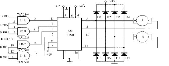

图2.8为采用内部集成有两个桥式电 路的专用芯片L298所组成的电机驱动电路。驱动芯片L298是驱动二相和四相步进电机的专用芯片,我们利用它内部的 桥式电路来驱动直流电机,这种方法有一系列的优点。每一组PWM波用来控制一个电机的速度,而另外两个I/O口可以控制电机的正反转,控制比较简单,电路也很简单,一个芯片内包含有8个功率管,这样简化了电路的复杂性,如图所示IOB10、IOB11控制第一个电机的方向,IOB8输入的PWM控制第一个电机的速度;IOB12、IOB13控制第二个电机的方向,IOB9输入的PWM控制第二个电机的速度。
图2.8

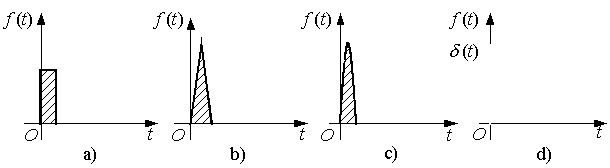

  冲量相等而形状不同的窄脉冲加在具有惯性的环节上时,其效果基本相同。冲量指窄脉冲的面积。效果基本相同,是指环节的输出响应波形基本相同。低频段非常接近,仅在高频段略有差异。
 图2.13 形状不同而冲量相同的各种窄脉冲
面积等效原理:

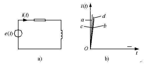

  分别将如图2.13所示的电压窄脉冲加在一阶惯性环节(R-L电路)上,如图2.14a所示。其输出电流i(t)对不同窄脉冲时的响应波形如图2.14b所示。从波形可以看出,在i(t)的上升段,i(t)的形状也略有不同,但其下降段则几乎完全相同。脉冲越窄,各i(t)响应波形的差异也越小。如果周期性地施加上述脉冲,则响应i(t)也是周期性的。用傅里叶级数分解后将可看出,各i(t)在低频段的特性将非常接近,仅在高频段有所不同。
1.016.jpg 图2.14 冲量相同的各种窄脉冲的响应波形

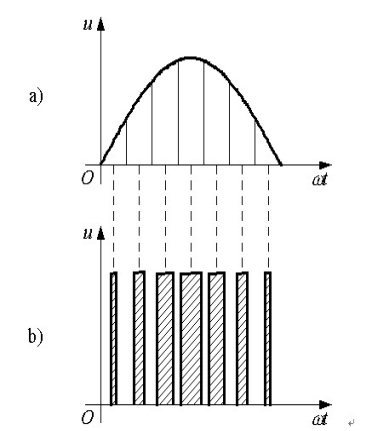

用一系列等幅不等宽的脉冲来代替一个正弦半波,正弦半波N等分,看成N个相连的脉冲序列,宽度相等,但幅值不等;用矩形脉冲代替,等幅,不等宽,中点重合,面积(冲量)相等,宽度按正弦规律变化。
SPWM波形——脉冲宽度按正弦规律变化而和正弦波等效的PWM波形。
要改变等效输出正弦波幅值,按同一比例改变各脉冲宽度即可。
  PWM电流波: 电流型逆变电路进行PWM控制,得到的就是PWM电流波。
  SPWM波:等效正弦波形,还可以等效成其他所需波形,如等效所需非正弦交流波形等,其基本原理和SPWM控制相同,也基于等效面积原理

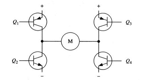

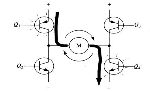

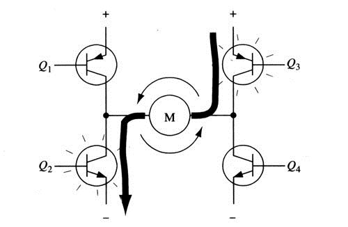

图2.16中所示为一个典型的直流电机控制电路。电路得名于“H桥式驱动电路”是因为它的形状酷似字母H。4个三极管组成H的4条垂直腿,而电机就是H中的横杠(注意:图2.16及随后的两个图都只是示意图,而不是完整的电路图,其中三极管的驱动电路没有画出来)。
    如图2.16所示,H桥式电机驱动电路包括4个三极管和一个电机。要使电机运转,必须导通对角线上的一对三极管。根据不同三极管对的导通情况,电流可能会从左至右或从右至左流过电机,从而控制电机的转向。
要使电机运转,必须使对角线上的一对三极管导通。例如,如图2.17所示,当Q1管和Q4管导通时,电流就从电源正极经Q1从左至右穿过电机,然后再经Q4回到电源负极。按图中电流箭头所示,该流向的电流将驱动电机顺时针转动。
当三极管Q1和Q4导通时,电流将从左至右流过电机,从而驱动电机按特定方向转动(电机周围的箭头指示为顺时针方向)。
图2.16 H桥式电机驱动电路
图2.17 H桥电路驱动电机顺时针转动
    图2.18所示为另一对三极管Q2和Q3导通的情况,电流将从右至左流过电机。当三极管Q2和Q3导通时,电流将从右至左流过电机,从而驱动电机沿另
一方向转动(电机周围的箭头表示为逆时针方向)。

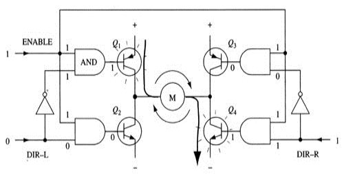

二、使能控制和方向逻辑
驱动电机时,保证H桥上两个同侧的三极管不会同时导通非常重要。如果三极管Q1和Q2同时导通,那么电流就会从正极穿过两个三极管直接回到负极。此时,电路中除了三极管外没有其他任何负载,因此电路上的电流就可能达到最大值(该电流仅受电源性能限制),甚至烧坏三极管。
    基于上述原因,在实际驱动电路中通常要用硬件电路方便地控制三极管的开关。
图2.18 H桥电路驱动电机逆时针转动

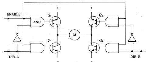

    图2.19所示就是基于这种考虑的改进电路,它在基本H桥电路的基础上增加了4个与门和2个非门。4个与门同一个“使能”导通信号相接,这样,用这一个信号就能控制整个电路的开关。而2个非门通过提供一种方向输人,可以保证任何时候在H桥的同侧腿上都只有一个三极管能导通。(与本节前面的示意图一样,图2.19所示也不是一个完整的电路图,特别是图中与门和三极管直接连接是不能正常工作的。)
采用以上方法,电机的运转就只需要用三个信号控制:两个方向信号和一个使能信号。如果DIR-L信号为0,DIR-R信号为1,并且使能信号是1,那么三极管Q1和Q4导通,电流从左至右流经电机(如图2.20所示);如果DIR-L信号变为1,而DIR-R信号变为0,那么Q2和Q3将导通,电流则反向流过电机。
实际使用的时候,用分立件制作H桥式是很麻烦的,好在现在市面上有很多封装好的H桥集成电路,接上电源、电机和控制信号就可以使用了,在额定的电压、电流内使用非常方便可靠。比如常用的L293D、L298N、TA7257P、SN754410等。
图2.19具有使能控制和方向逻辑的H桥电路
图2.20 使能信号与方向信号的使用

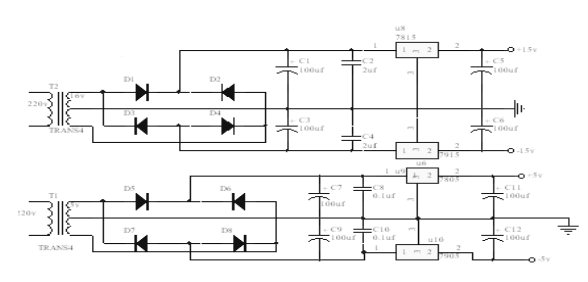

2.3 主电路设计
本设计中电机两端电枢电压由L298提供,通过调节PWM占空比来调节L298输出电压即电机两端电枢电压。主电路设有H桥型二级管电路作为保护电路。
电源经单相整流,电容滤波、稳压后提供本设计所需电源。稳压器7805、7905分别提供+5V、-5V电压,7815、7915分别提供+15V、-15V电压。
转速检测的传感器、电流检测的传感器都要与直流电机连接。
电源部分如图2.21。

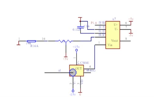

CS040G   应用霍尔效应开环原理的电流传感器,能在电隔离条件下测量直流、交流、脉冲以及各种不规则波形的电流。当待测电流从传感器穿芯孔中穿入,即可从输出端测得与被测电流一一对应的电压值。如图2.22。
  图2.21
图2.22

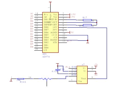

2.5   AD转换
由于本设计只有电流信号需要进行AD转换,因此采用单通道AD转换芯片AD574。而电流随着电机转动方向的不同会有正负之分,因此AD574采用双极性接法。AD芯片与采样保持其的连接如下:
图2.23

4位共阳极LED,用PNP型三极管进行驱动。8255A口的PA3到PA0分别控制4位LED的选通,PB口则进行8位笔段代码的传输。
本设计采用3*4矩阵键盘,由8255的C口控制键盘,PC2到PC0作为列线,PC7到PC4作为行线。

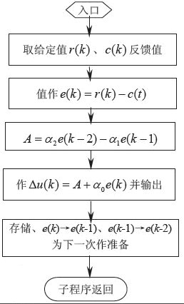

所谓增量式PID是指数字控制器的输出只是控制量的增量Δku。当执行机构需要的控制量是增量,而不是位置量的绝对数值时,可以使用增量式PID控制算法进行控制。
    增量式PID控制算法可以通过(式3.1)推导出。
由(式3.1)可以得到控制器的第k-1个采样时刻的输出值为:
将(式3.1)与(式3.2)相减并整理,就可以得到增量式PID控制算法公式为:
其中:
由(式3.3)可以看出,如果计算机控制系统采用恒定的采样周期T,一旦确定A、B、C,只要使用前后三次测量的偏差值,就可以由(式3.3)求出控制量。
    增量式PID控制算法与位置式PID算法(式3.1)相比,计算量小的多,因此在实际中得到广泛的应用。
    而位置式PID控制算法也可以通过增量式控制算法推出递推计算公式:
上式就是目前在计算机控制中广泛应用的数字递推PID控制算法。
物理模型:
1.031.jpg 图3.1 PID增量式控制算法原理图
图3.2软件算法流程图
在实际编程时α0、α1、α2可预先算出,存入预先固定的单元,设初值e(k-1)、e(k-2)为0。

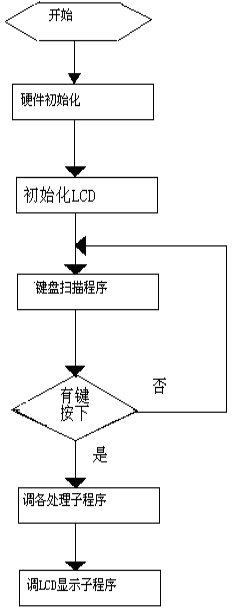

主程序包括如下三个环节:
实现各种初始化,包括设置堆栈指针、8255初始化、定时器/计数器初始化、以及开中断、定时器/计数器启动等。
实现显示(按照人机对话功能显示各种不同参数)
不断地进行键扫描,判断是否有键按下。如无键按下,则返回;若有键按下,则转各键处理子程序。
主程序流程图如图3.3
系统每隔10ms对转速、电流采样一次,每采样三次,进行一次数据处理。即分别对转速、电流采样值进行中值滤波,标度变换,之后送显示缓存区,对转速进行PID运算,输出作为电流PID运算的输入,电流PID运算的输出用来调节PWM占空比。
中断程序流程如图3.4
图3.3主程序流程图
图3.4 中断程序流程图
