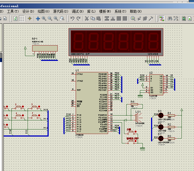

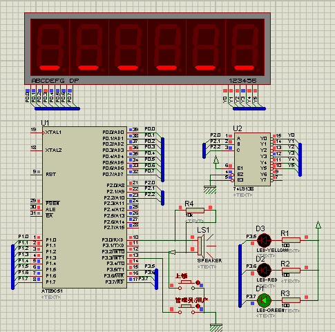

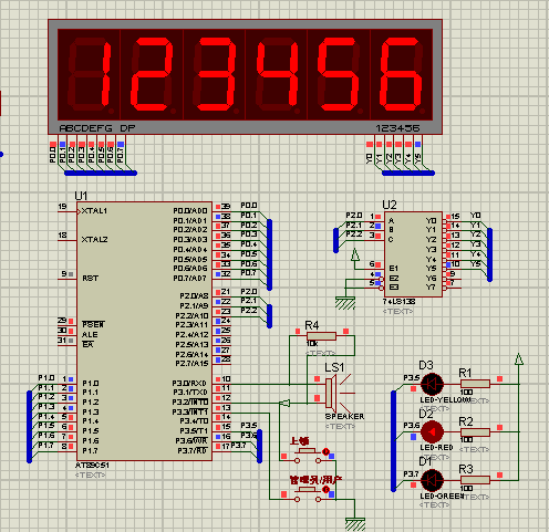

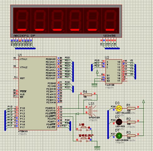

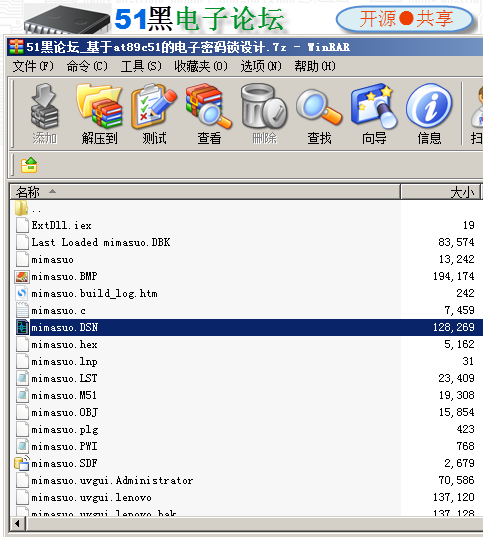

分享一个基于at89c51单片机的密码锁设计,含有源文件以及protues方正文件,可以完美运行.
以上所有资料包含仿真工程文件均在本帖最后下载附件。

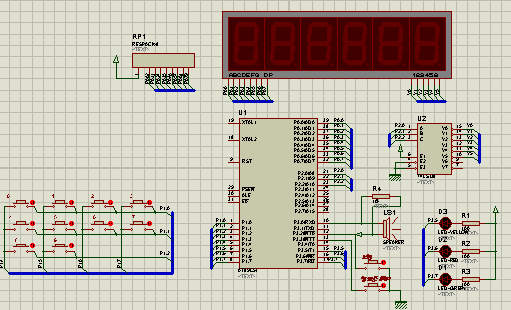

密码锁的整体电路图:

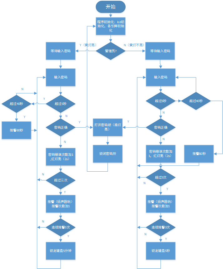

程序流程图:
源程序:
  1. /*
  2. 课程名称:电子密码锁设计
  3. 设计任务:根据设定好的密码,采用按键实现6为的输入功能,
  4.                                         当用户输入的密码正确并且是在规定的时间(普
  5.                                         通用户要求在12s内输入正确的密码)时,锁就
  6.                                         打开,如果输入的三次密码不正确,就发出警报
  7.                                         声。如果用户的时间超过40秒,电路将报警80
  8.                                         秒,若电路连续报警三次,电路将锁定键盘5分
  9.                                         钟,防止他人的非法操作

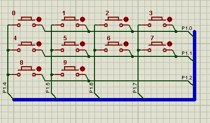

昨天试了一下,按键程序有bug。按下 和松开会有多个数码管显示对应的数字

好像不太行啊 ,按键没有消抖
同样有这样的问题,求解决
27#
ID:446113 发表于 2018-12-27 17:13 | 只看该作者
