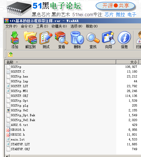

分享一个用8051单片机驱动ILI9325TP芯片的 TFT2.4寸彩屏让他显示汉字的程序(带有详细注释)
完整代码下载:
tft基本的显示程序带注释.rar (66.28 KB, 下载次数: 260)
LCD点阵提取工具zimo221.rar (256.32 KB, 下载次数: 108)
部分源码预览:
