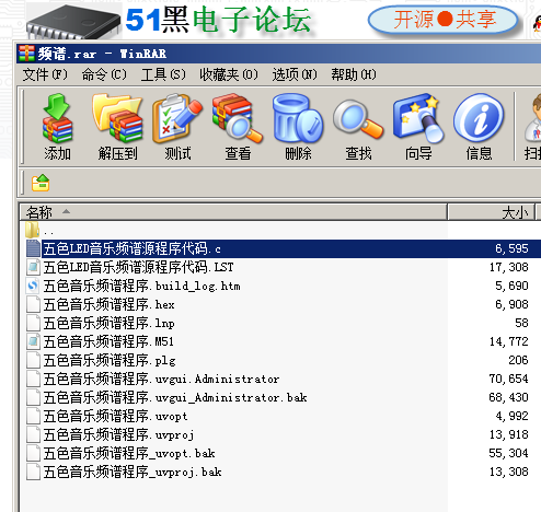

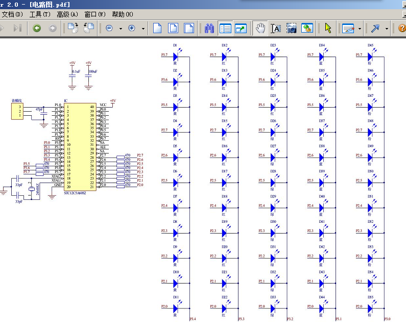

12单片机频闪,五色LED音乐频谱源程序代码
原理图如下:
元件清单:
五色LED音乐频谱源程序:

  190.         …………余下代码请下载附件…………
可看得出用的是stc单片机
下载:
频谱.rar (181.27 KB, 下载次数: 122)

ID:710246 发表于 2020-5-16 17:16 来自触屏版 | 只看该作者
这个原理图是用什么软件画的
