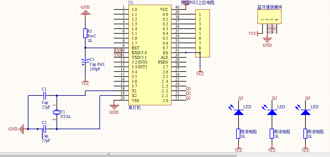

单片机控制三个led灯,包括电路图和源码

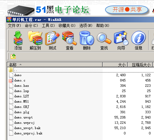

单片机工程.rar (14.49 KB, 下载次数: 17)
