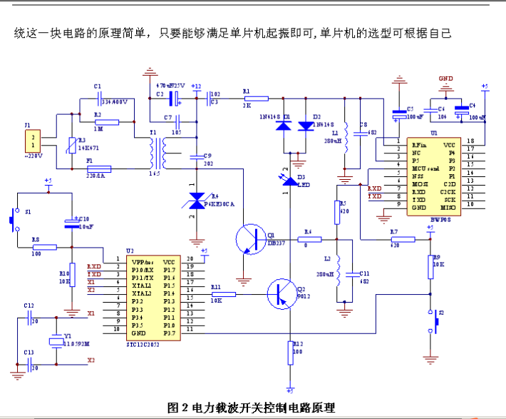

分享一个基于51单片机的电力载波通信开关电路设计的制作资料:
源码:

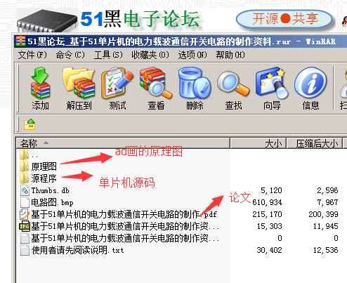

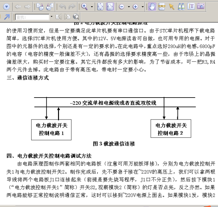

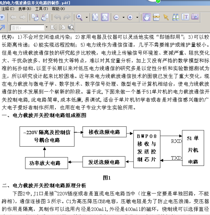

51单片机电力载波通信开关电路设计论文 原理图 和源码下载:
基于51单片机的电力载波通信开关电路的制作资料.rar (263.33 KB, 下载次数: 104)
